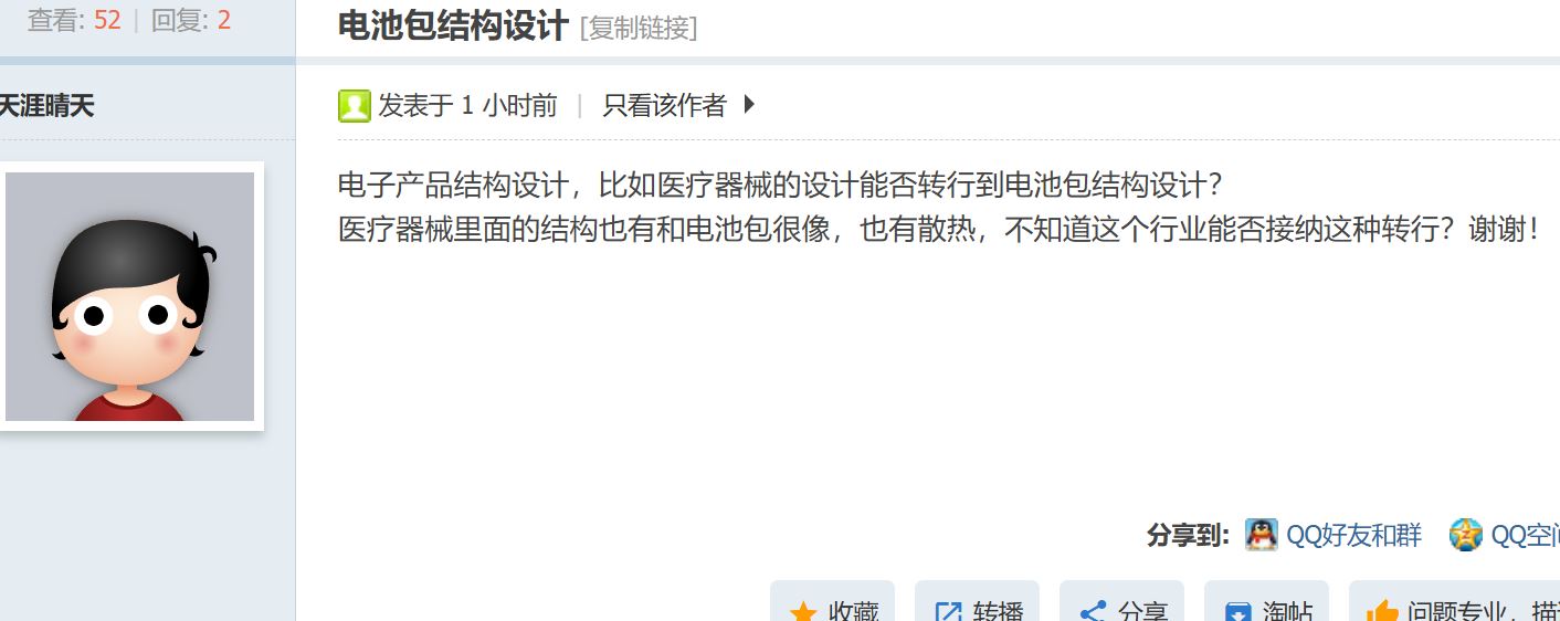

谁类比谁啊,你是应聘医疗器械结构设计还是动力电池包的结构设计。
楼主看到的 “都有壳体、都有电子元件、都要散热”,只是最表层的皮毛。医疗器械的结构设计,是为了保障设备能稳定地完成诊疗功能,安全是服务于功能的;而车载动力电池包的结构设计,从第一笔图纸开始,就是为了给乘员造一个 “不会爆炸的移动储能安全舱”,功能是建立在绝对安全的基础之上的。
