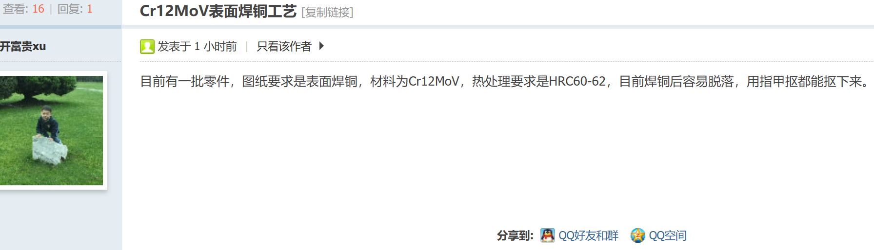

Cr12MoV零件焊铜脱落
发表于 2026-5-5 12:50:17 | 显示全部楼层 |阅读模式
