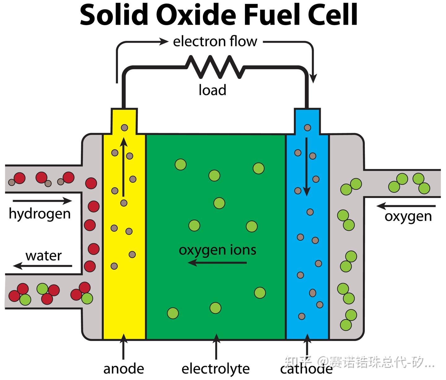

固体氧化物燃料电池(Solid Oxide Fuel Cell,简称 SOFC),又被称为全固态燃料电池或陶瓷燃料电池,是一种通过电化学反应将燃料化学能直接转化为电能的装置。与其他类型的燃料电池不同,SOFC 不依赖贵金属催化剂来促进电化学反应的进行,这在一定程度上降低了对稀有金属的依赖,也减少了成本。
把 SOFC 想成“三明治”容易理解:
阴极(空气电极)/ 电解质 / 阳极(燃料电极)。
1. 阴极侧:空气中的 O₂ 得到电子,变成氧离子(O²⁻)。
典型阴极反应:½O₂ + 2e⁻ → O²⁻
2. 电解质:是致密陶瓷层,主要负责让 O²⁻ 通过(而不是让电子通过)。
3. 阳极侧:O²⁻ 去“氧化”燃料(H₂、CO,甚至在高温下与 CH₄ 相关反应耦合),释放电子进入外电路输出电能。
典型阳极反应:
H₂ + O²⁻ → H₂O + 2e⁻;
CO + O²⁻ → CO₂ + 2e⁻;
CH₄ + 4O²⁻ → 2H₂O + CO₂ + 8e⁻
SOFC 的单电池主要由三部分组成:
阳极(燃料氧化场所):阳极是燃料发生氧化反应的地方,它需要具备良好的催化活性,能够有效地促进燃料的氧化过程。同时,阳极材料还需要具有高电子、 离子导电性,以便电子和离子能够顺利地传输。此外,抗积碳性也是阳极材料的重要特性,特别是在使用碳氢燃料时,要能够防止碳在阳极表面沉积,影响电池性能。常见的阳极材料有 Ni/YSZ 金属陶瓷和钙钛矿材料等。
阴极(氧化剂还原场所):阴极的主要作用是催化氧气的还原反应,将氧气还原为氧离子。为了实现高效的氧还原反应,阴极材料需要具有高氧还原活性。常用的阴极材料包括钙钛矿结构(如 LSCF,即 La₀.₆Sr₀.₄Co₀.₂Fe₀.₈O₃)和双钙钛矿等。这些材料具有特殊的晶体结构和电子性质,能够有效地促进氧气的吸附、解离和还原过程。
固体氧化物电解质(离子传导):固体氧化物电解质是 SOFC 的核心部件之一,它的主要功能是传导离子,同时隔绝电子。电解质需要具备高离子电导率,以确保离子能够快速通过,降低电池内阻;同时,要具有低电子电导率,防止电子泄漏,保证电化学反应的正常进行。此外,电解质还需要具有良好的耐高温氧化性能,能够在高温环境下长期稳定运行。常见的电解质材料有氧化钇稳定氧化锆(YSZ)和 CeO₂基材料等。
