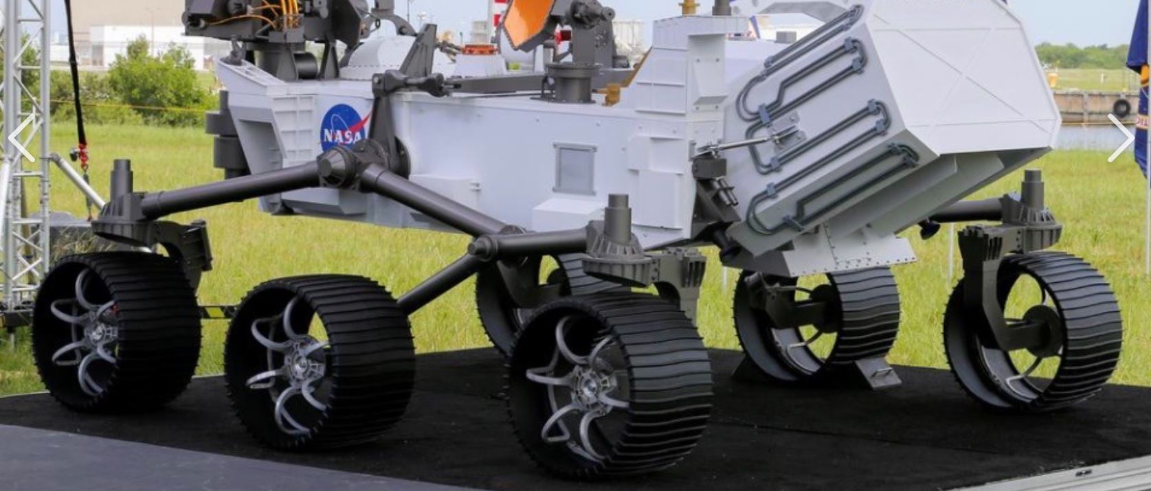

火星车独特的摇臂-转向架式(rocker-bogie)悬架
发表于 2026-5-7 10:21:32 | 显示全部楼层 |阅读模式
https://zhuanlan.zhihu.com/p/57055686
《轮-步复合式火星车移动系统设计及分析》
这套悬架是 NASA 喷气推进实验室(JPL)为行星探测专属设计,核心是极简对称的纯被动铰接结构,全程无弹簧、无阻尼、无液压件:
左右两侧各 3 个车轮,每侧由 1 根摇臂(Rocker)+1 个转向架(Bogie)组成;
摇臂前端铰接前轮,后端与转向架中部铰接,转向架前后两端分别连接中轮和后轮;
左右两根摇臂通过车体中央的差速机构铰接,形成完整的对称受力体系。
火星表面遍布岩石、陨石坑、沙丘与松软风化层,无任何铺装路面,地形起伏剧烈。这套结构的多自由度铰接设计,允许摇臂和转向架随地形独立自由摆动,能保证 6 个车轮在极端起伏下始终与地面完全接触,几乎不会出现单轮悬空的情况。
可轻松翻越高度等于车轮直径的垂直障碍、攀爬 30° 的松软斜坡,而普通 4 轮乘用车最多只能越过车轮直径 1/3 的障碍。同时均匀的接地轮荷,能大幅降低车轮在松软沙土中的沉陷风险,从根源上避免陷车。
当一侧摇臂随地形向上抬升时,另一侧摇臂会同步向下压,最终车体的倾斜角度仅为单侧摇臂抬升角度的 1/2。比如单侧前轮碾过 20cm 高的岩石,车体仅会平缓抬升 10cm,把车轮的大幅跳动转化为车体的小幅平稳移动,极大削弱了颠簸带来的冲击和姿态突变。
车上搭载的导航相机、科学探测仪器、采样机构、通信天线都是精密载荷,剧烈的颠簸和姿态突变会直接导致设备损坏、探测数据失效,甚至引发整车倾覆,而火星上没有任何维修救援的可能。
火星环境极端恶劣,昼夜温差可达 - 130℃~20℃,强宇宙辐射,沙尘侵蚀,真空低气压环境。
常规的弹簧、液压减震器等弹性结构,在极端低温下会出现材料脆化、密封失效、介质凝固、弹性衰减等致命故障,且故障点多,一旦损坏直接瘫痪。
而摇臂 - 转向架仅由刚性连杆和转动铰接副组成,无任何易失效的弹性、液压、气动元件,结构极简,磨损小,耐极端温度和辐射,可靠性拉满。机遇号火星车能超期服役 14 年(远超 90 天的设计寿命),这套高可靠的悬架结构是核心支撑之一。
火星重力仅为地球的 38%,车轮抓地力大幅下降,极易出现打滑、牵引力丧失的情况。这套结构保证 6 轮全时接地,配合火星车标配的 6 轮独立驱动,多数还带独立转向,哪怕有 1~2 个车轮打滑、悬空甚至故障,剩余车轮依然能提供充足的牵引力实现脱困。同时均匀的轮荷分布,能最大化每个车轮的抓地力,减少打滑概率,还可实现原地转向、蟹行等特殊动作,灵活规避障碍。
履带式结构,越障能力强,但重量大、能耗高、易卡入岩石脱轨,且转向能耗极高,不适合火星车有限的能源供给。
腿式机器人,越障上限更高,但控制逻辑极其复杂,故障点多,能耗大,可靠性远不如连杆结构,目前仅处于试验阶段。
