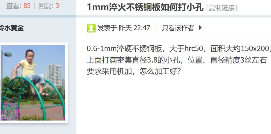

超硬钢板加工密集小孔
发表于 2026-5-7 11:08:09 | 显示全部楼层 |阅读模式
冲裁工艺仅适合超大批量、精度要求放宽的场景,HRC50 + 淬硬钢冲裁模具需用硬质合金 / CBN 材质,模具加工成本极高、凸模极易崩损,且孔径 / 位置度无法稳定达到 ±0.03mm。
铣孔工艺径向力大,薄板振颤无法避免,孔圆度与位置度难以达标,且效率极低,不适合密集孔加工。
必须选用整体超细晶粒硬质合金定柄麻花钻,针对淬硬不锈钢 + 薄板通孔做专属参数优化,严禁用普通高速钢、普通硬质合金钻头。
高精度真空吸盘 + 精铣衬板复合装夹,优先选用热缩刀柄。
