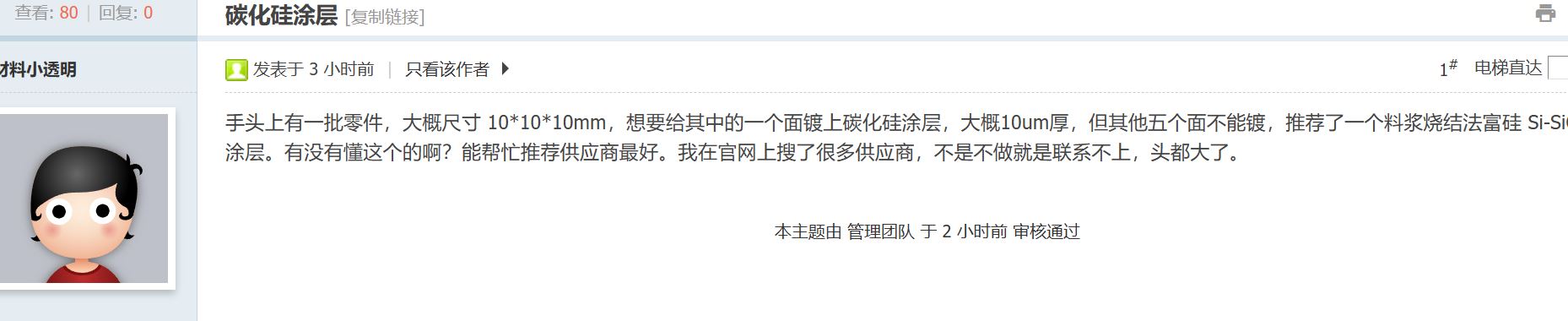

富硅 Si-SiC 复合涂层,一听这名就是胡诌八扯,营销号的味道。
标准通用名称是硅碳化硅复合材料,国际通用代号为 SiSiC。
德国 DIN EN 13899:2004《工业用陶瓷材料 碳化硅陶瓷 分类和特性》(欧盟通用标准)中,硅浸渗型反应烧结碳化硅的官方代号为 SiSiC,全称 Silizium-imprägniertes Siliziumkarbid(硅浸渗碳化硅),与无压烧结 SSiC 并列成为两大通用碳化硅品类。
该标准明确了二者的同义关系:Reaction-Bonded SiC 是按制备工艺命名(反应烧结),SiSiC 是按化学相组成命名(硅浸渗 SiC,即 Si+SiC 两相体系),二者指向完全一致的材料本体。
「料浆烧结法」在行业内更常用全称「料浆涂覆 - 反应烧结法」,仅适用于石墨、C/C 复合材料、SiC 陶瓷等耐高温非金属基体,绝大多数常用金属基体完全不能用。
核心流程是将 SiC 粉体、单质 Si 粉、烧结助剂、粘结剂配成稳定料浆,通过刷涂 / 浸涂等方式涂覆在基体表面,干燥排胶后,在真空 / 氩气气氛、1350~1600℃高温下烧结,熔融的 Si 润湿 SiC 颗粒、填充孔隙,形成致密的 Si-SiC 复合涂层。
如果你的零件是碳钢、不锈钢、铝合金、钛合金等常用金属基体,1350℃以上的烧结温度会直接导致零件变形、退火、晶粒粗大、甚至熔化,直接报废。
适合金属基体的普通碳化硅涂层的三种主要喷涂方法:等离子喷涂、HVOF(高能燃烧火焰喷涂)及冷喷涂,冷喷涂严格说不准确,SiC 没有塑性,打上去就像打沙子一样全弹飞。
所有关于冷喷涂 SiC 的研究,100% 都是金属基复合涂层,且有不可突破的添加量上限:
主流体系为 Al/SiC、Cu/SiC、Ni/SiC,其中SiC 的体积分数绝大多数控制在 10%~30%,核心作用是通过 “喷丸效应” 夯实金属涂层、提升耐磨性能,而非作为涂层主体。
当 SiC 体积分数超过 30%,涂层沉积效率会出现断崖式下跌;超过 40% 时,SiC 颗粒会从 “喷丸增强” 转为 “冲蚀破坏”,反而会打掉已沉积的金属涂层,完全无法实现连续堆积;超过 50% 时,沉积效率直接降至 0,无任何涂层形成。
哪怕是超高压冷喷涂(工作压力 5MPa 以上,常规冷喷涂仅 1~3MPa)的极限实验,纯 SiC 粉末也仅能造成基体的严重冲蚀,无法形成任何连续涂层。
最常见的铝基 SiC 冷喷涂涂层,铝粉质量占比 70%~90%,SiC 仅占 10%~30%,涂层的结合、成型、耐蚀性完全依赖铝基体,SiC 仅起到辅助耐磨的作用,和 “SiC 涂层” 完全是两个概念。
行业内正规厂商的标准叫法,均为 “冷喷涂铝基碳化硅复合涂层”
在陶瓷、碳基基体场景,烧结法、CVD 化学气相沉积才是主流。
10mm 级的极小零件,要实现单面涂覆、其余五面零镀层,料浆烧结法的掩膜难度极高。
液态料浆极易渗流到侧面,且高温烧结需要掩膜材料耐 1400℃以上高温、不与基体反应、不污染非镀面,工业上极少用该工艺做极小零件的单面精准涂覆,批量良率极低。
