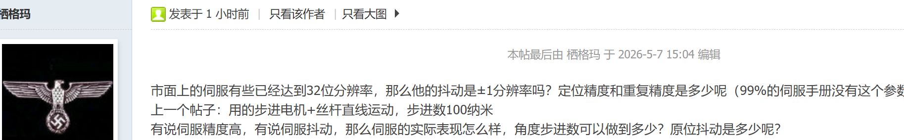

他妈的伺服电机的分辨率=精度=抖动
