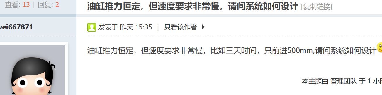

以最常见的 Φ100mm 缸径液压缸为例:
油缸无杆腔面积:A = πD²/4 ≈ 7854 mm²
所需流量:Q = A×v ≈ 7854 mm² × 0.00193 mm/s ≈ 15.16 mm³/s ≈ 0.015 mL/s ≈ 0.91 mL/min
这个流量是什么概念?比一滴油的体积还小(一滴油约 0.05mL)。也就是说,系统需要每 3-4 秒才向油缸注入一滴油。
GB/T 15622-2023《液压缸 试验方法》:
Φ100mm 缸径液压缸在 75% 额定压力下,允许内泄漏量≤30mL/5min = 6mL/min
方向控制阀(如换向阀)在额定压力下,中位泄漏量≤0.5mL/min
液压泵的容积效率即使达到 95%,在极低转速下也会急剧下降。
系统总内泄量(至少 6.5mL/min)是所需流量(0.91mL/min)的7 倍以上。这意味着,即使泵完全停止工作,仅内泄就会导致油缸无法前进甚至后退。
当速度低于 10-20mm/s 时,液压油缸极易出现 "时走时停" 的爬行现象,这是由密封件的静动摩擦力差异和油液可压缩性共同导致的
节流阀、调速阀无法稳定控制如此微小的流量,微小的阀芯磨损或油液污染都会导致流量剧烈波动。
油温变化 10℃,油液粘度会变化约 30%,直接导致内泄量和流量发生显著变化。
采用高精度伺服电机驱动定量泵,通过转速精确控制流量。
配备高分辨率位移传感器(微米级)和高精度压力传感器。
使用零泄漏伺服阀或插装式比例阀,内泄量可控制在 0.01mL/min 以下。
采用全闭环控制算法,实时补偿内泄和温度变化。
不如的成丝杠传动,丝杠传动是机械刚性传动,不存在流体介质的泄漏问题。其速度仅取决于电机转速和丝杠导程:
速度 v = 导程 P × 电机转速 n / 减速比 i
对于三天 500mm 的需求:
若采用导程 P=5mm 的丝杠,减速比 i=1000
所需电机转速 n = v×i/P ≈ 0.00193mm/s × 1000 / 5mm ≈ 0.386 rpm
伺服电机和步进电机可以稳定运行在如此低的转速下,且通过编码器闭环控制,速度精度可达 ±0.1% 以上。
如果推力要求超过 1000kN(丝杠成本会急剧上升),工作环境极其恶劣(高温、高粉尘、强腐蚀),那就不得不考虑液压方案了。
