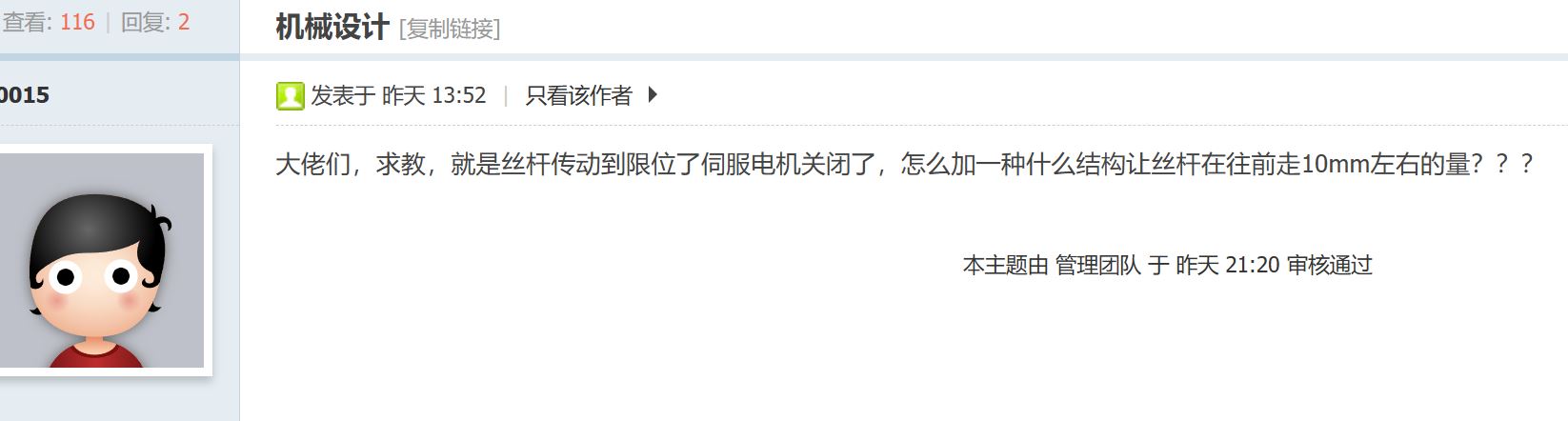

已经限位 他还要再移动10mm
发表于 2026-5-12 11:27:24 | 显示全部楼层 |阅读模式
这问题,大受震撼。找两个方案,供思考。
