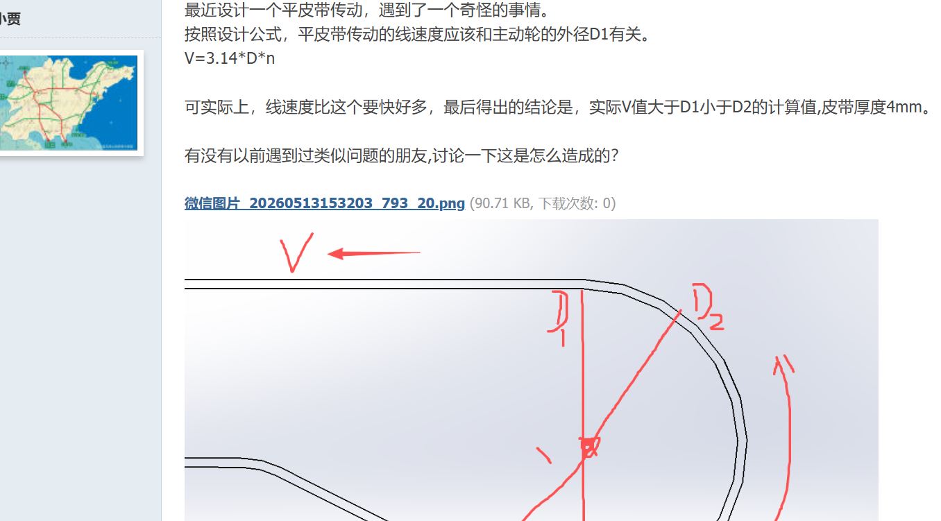

皮带中间线速度快
发表于 2026-5-13 17:35:23 | 显示全部楼层 |阅读模式
带绕过辊子时,内侧纤维压缩、外侧纤维拉伸,只有中性层纤维长度保持不变。
平皮带的中性层(节线)精确位于带厚的几何中心(对于均质材料),因此,平皮带的节径 = 辊子外径 + 皮带厚度,而非辊子外径本身。
这和同步带、V 带的 "节圆 / 节线" 概念本质完全一致,只是平皮带没有齿或楔角来明确标记节线位置,导致工程上普遍简化处理。
因为平皮带通常较薄,皮带厚度相对辊径很小,加入厚度带来的修正往往可以忽略。
所以大多数教材和现场计算都直接用辊径,不单独加皮带厚度。
大型输送机(辊径 300~500mm,带厚 5~10mm)误差通常 1%~3%,不影响生产。
小型设备(辊径 50~100mm,带厚 5~8mm)误差可达 5%~15%,速度偏差非常明显。
很多辊子样本上标注的 "工作直径" 其实已经包含了皮带厚度的修正,或者是指带轮的节径。如果直接用这个数值计算,反而会引入额外误差。
