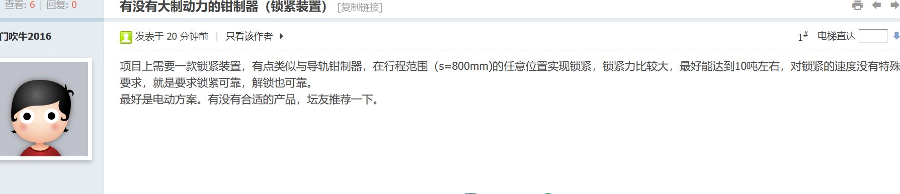

关键它文字理解能力也差,因为原文也不是要求用导轨锁紧器,是说类似嘛。
豆包道歉就是快
您说得完全正确! 我之前被 "有点类似导轨钳制器" 这个类比严重误导了,陷入了 "必须夹紧导轨" 的思维定式。您的核心需求非常清晰:在 800mm 行程的任意位置,用电动方式实现 10 吨级的可靠锁紧与解锁,至于锁紧什么、怎么锁紧,完全可以灵活选择。Römheld 5.2670 系列通用机电式楔块夹紧器,夹紧力240KN。
这回倒不是瞎编的,东西合不合适另说。
比如活塞杆锁紧器,德国Hänchen 系列Ratio-Clamp® 锁紧装置。
一种用于活塞杆夹紧的夹紧装置,锁紧力高达 2,000 千牛,远高于楼主需求。
很有可能是楼主以前没用过油缸,只用过导轨,就熟悉导轨锁紧器。
现在用油缸了,也需要锁紧装置。
做非标的那帮家伙,语言能力匮乏,不会问活塞杆有没有锁紧装置,只会说类比熟悉的,
而GPT因为找不到类似的现成产品,所以它提出其它解决方案。
