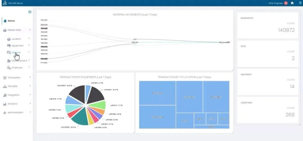

但现在让我们看看这一切是如何实际运作的。当我们打开Mine Operations Management时,我们可以看到它分为七个不同的菜单。今天我只想强调其中三个最重要的菜单。
主数据菜单是Mine Operations Management的基础。这是我们可以设置位置、设备、物料类型、测量和员工的地方。这些基础数据是所有后续步骤所必需的,例如物料平衡、运营控制和资产性能。主数据可以手动输入,也可以与第三方系统集成,例如车队管理系统或地质矿业规划软件。
交易菜单是我们可以查看、输入或验证交易或物料移动数据以确保一切准确的地方。这可以通过与车队管理系统等系统的集成自动化,或者我们可以手动输入每个交易或物料移动的交易数据。可以跟踪各种属性,如品位估计、物料类型、吨位或密度。

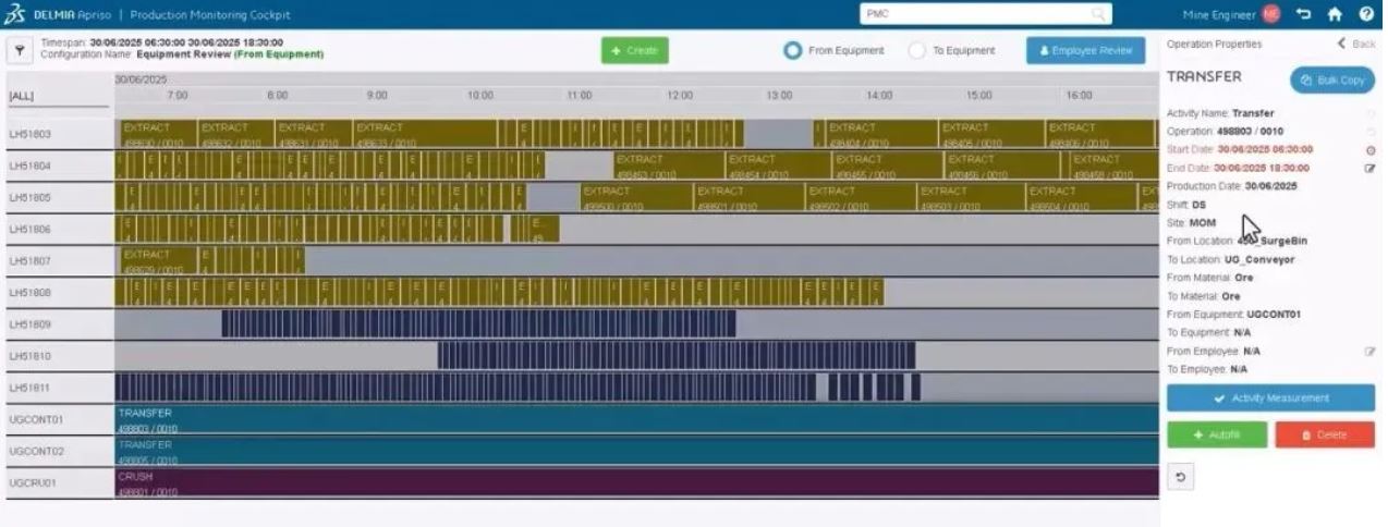

在交易菜单中,我们还有PMC或生产监控驾驶舱。这是我们可以监控活动执行的地方。我们可以将任务重新分配给资源或设备,以便对当前的现场条件做出反应。

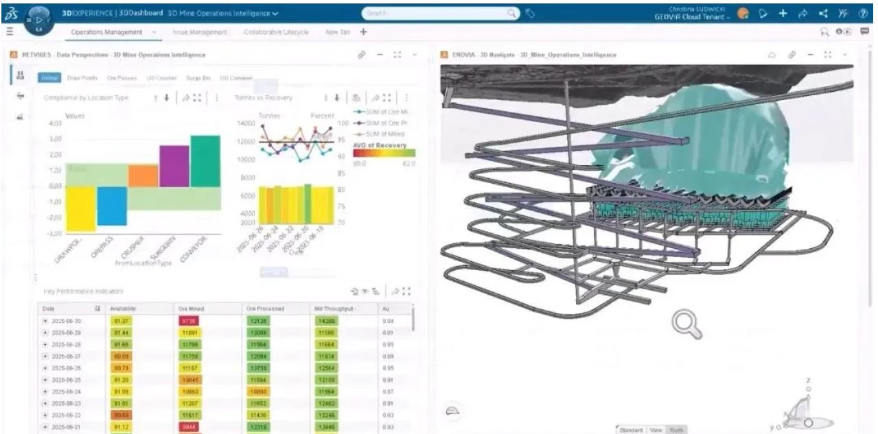

三维矿山运营智能服务允许从采矿监督到矿山工程师的利益相关者访问通过Mine Operations Management统一的相同基础数据,但采用易于消化、查询和分析的格式。利益相关者可以使用日期、生产区块或设备代码等维度进行过滤,并在三维画布上可视化数据。
位置状态也可以轻松显示和查询。在这里,我们能够快速突出显示每个底切炮孔环的状态,并选择我们想要进一步查询的炮孔环或生产区块。当前放矿点状态也可以轻松显示,因此用户可以快速查询其采矿足迹的状态。
设备性能也可以轻松可视化,查看整个车队的时间使用模型,或使用过滤器按特定设备或日期过滤数据。数据可以深入查询,也可以在三维空间中显示。
