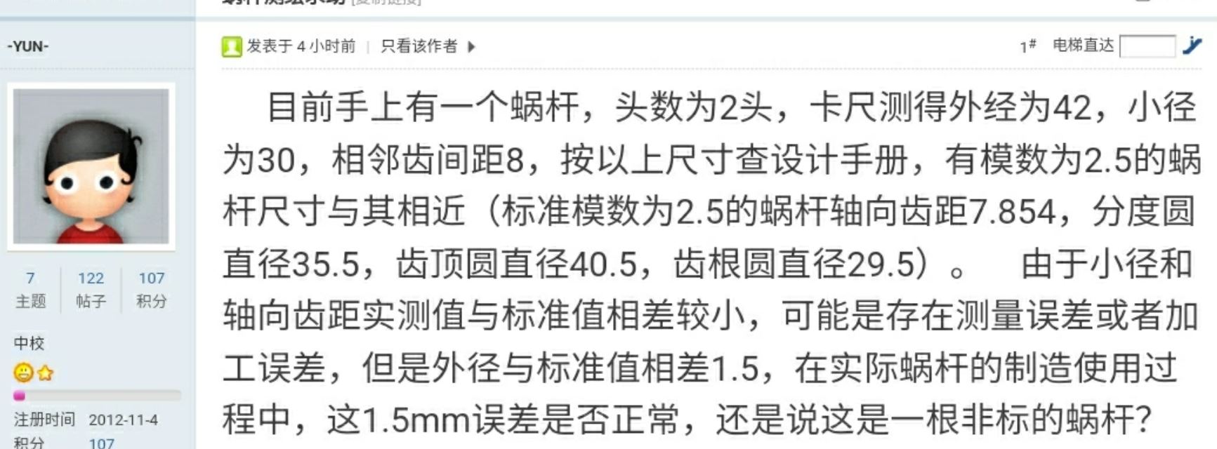

变位蜗杆是极小的可能,因为对蜗轮蜗杆传动进行变位时,正常只对蜗轮进行变位切削,蜗杆都是标准的。
你这个更大的可能性是英制蜗杆,英制蜗杆用径节 DP 表示,DP=10 的蜗杆:
模数 m=25.4/DP=2.54mm
轴向齿距 p=πm≈7.9796mm≈8mm (与客户实测值几乎一致)
标准分度圆直径 d₁=36mm (常见值)
齿顶圆直径 d_a1=d₁+2m≈41.08mm
齿根圆直径 d_f1=d₁-2.4m≈29.9mm
你齿根圆直径的测量是完全错误的,因为有蜗杆螺旋角的存在,卡尺的两个平行测脚会同时接触到相邻两个齿的螺旋工作面,而不是齿根圆柱面,
所以测量值会比真实小径大。你测的是齿根圆直径是30mm,这明显是测量误差。
齿顶圆直径41.08,你测的是42,也是测量误差。
还是因为螺旋角的存在,卡尺测脚与齿顶的接触点并不是在同一个轴向截面上,卡尺实际测到的是螺旋面在这个截面上的投影,这个投影是一个长轴在径向的椭圆。卡尺测出的是这个椭圆的长轴距离,必然大于真实的圆的直径。
