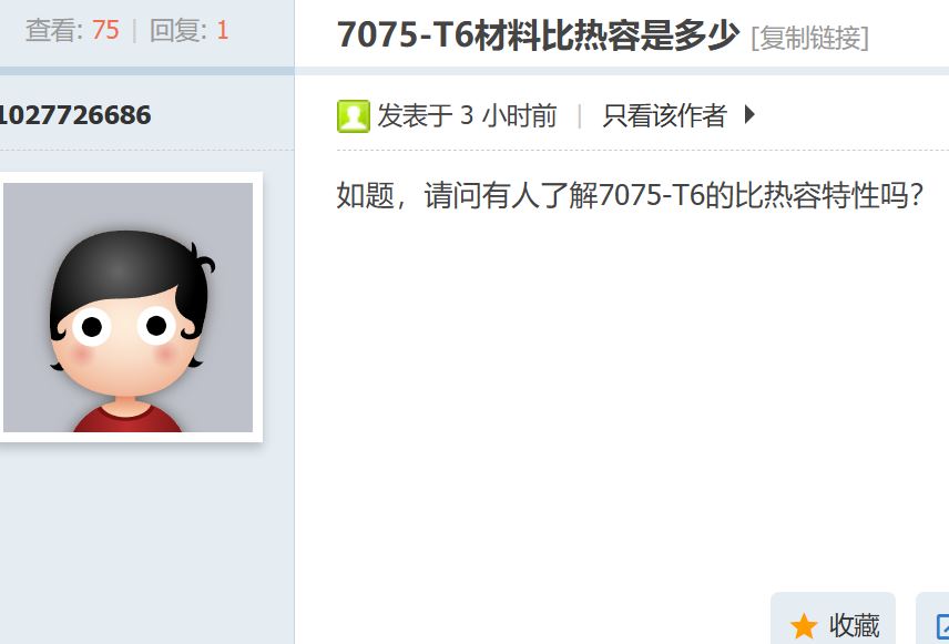

将合金加热到 450-480℃,使 Zn、Mg、Cu 等合金元素充分溶解到 α-Al 基体中,形成均匀的过饱和固溶体。这会导致晶格产生一定程度的畸变,可能轻微改变晶格振动模式,从而对比热容产生微小影响。
快速冷却至室温,保留过饱和固溶体状态。这个过程主要引入残余应力,对比热容的影响可以忽略。
在 120℃左右保温 24 小时,使过饱和固溶体析出 GP 区、η' 相和 η 相等强化相。析出相的形成会减少基体中的溶质原子浓度,使晶格畸变程度降低,同时引入新的相界面。
因此,热处理对比热容的整体影响非常小。
从已有的实验数据和材料手册来看:
状态        比热容 (25℃)                来源
7075-T6        714.8 J/kg·K        Wikipedia
7075-T6        796 J/kg·K               中国有色网
7075-T6        870 J/kg·K               Mcmaster-Asia、Cncteck 等
7075-T6        960 J/kg·K                 Metal Zenith
这些数值的差异主要来源于:
测量方法的不同(差示扫描量热法 DSC、激光闪射法等)
温度条件的细微差别
合金成分的微小波动(不同厂家生产的 7075 铝合金成分略有差异)
测量误差
