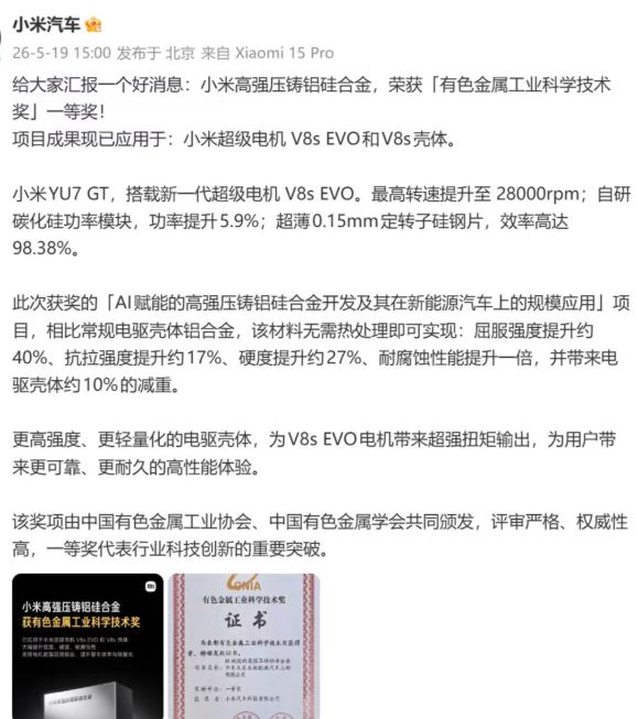

发表于 2026-5-20 10:03:39 | 显示全部楼层 |阅读模式
绝大多数高压压铸(HPDC)铝硅合金不是 "不需要" 热处理,而是 "不能" 进行常规固溶 + 时效(T6/T7)热处理。
高压压铸的充型速度高达 50-100m/s,金属液在模具内会卷入大量微米级气孔。当加热到固溶温度(通常 500℃以上)时,气孔内的气体受热膨胀,会导致铸件表面起泡、内部产生微裂纹,尺寸精度严重丧失。这是压铸工艺本身的固有缺陷,和材料性能无关。
行业里所谓的 "免热处理压铸铝硅合金",本质上是为了迁就压铸工艺的缺陷,被迫放弃热处理强化手段,转而通过成分优化来提升铸态性能。它是一种 "工艺妥协",而不是 "技术突破"。其性能上限永远低于同成分经过热处理的合金,这是材料科学的基本定律。
合金牌号                                         状态                     屈服强度 (MPa)                抗拉强度 (MPa)               硬度 (HB)                       备注
ADC12(最常用压铸铝)                 铸态 (F)                      160                                 240                      80              小米宣称的 "普通铝硅合金" 对照物
自媒体宣称的 "AI 开发合金"          铸态 (F)                  ~224(+40%)               ~280(+17%)               ~102(+27%)        与 ADC12 铸态对比的计算值
A380(同系压铸铝)                        T6 热处理                       220                                290                           95                     行业常规热处理水平
Al-Si10Mg-Mn(特斯拉一体压铸)铸态 (F)                       180                                270                           90                 目前量产最好的免热处理合金
Al-Si10Mg-Mn                                 T7 热处理                       260                                 320                          110                 同合金热处理后的真实性能
小米宣称的 "性能提升",恰好就是 ADC12 铸态到 A380 T6 态的性能差距。他们故意只和铸态合金对比,却用 "无需热处理" 的话术,让外行人误以为它的性能超过了热处理态合金。
至于 "耐腐蚀性能提升一倍",更是毫无意义的空话。耐腐蚀性能必须明确试验标准(盐雾、浸泡、电化学)、介质类型、温度、pH 值和评价指标(腐蚀速率 / 失重 / 点蚀深度)。没有这些条件的性能数据,和 "我比你跑得快一倍" 一样没有任何科学价值。

发表于 2026-5-20 11:01:20 | 显示全部楼层
造车新势力最大的坏之一就是把这些本来专业的知识在行业内部和专业人士
讨论的知识,转移到大众视野舆论场,愚弄行外人士和普通老百姓,把自己标榜
成高科技和重研发的形象。
