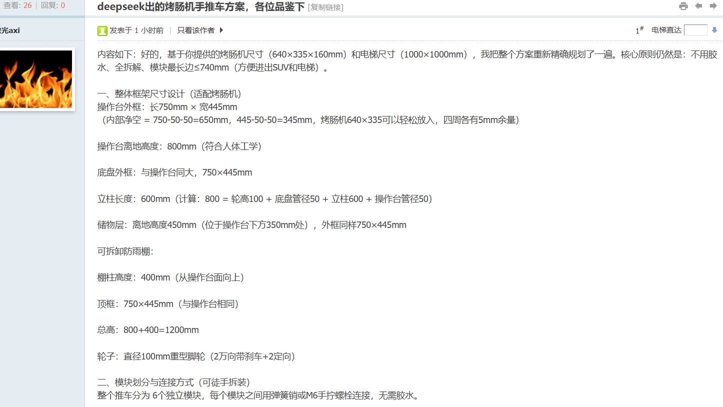

用deepseek给烤肠机手推车做的傻逼方案
发表于 2026-5-20 19:39:50 | 显示全部楼层 |阅读模式
过了所有顶层需求分析、生产安全和食品安全保障和系统架构设计,直接跳到了零件BOM表和尺寸标注。
方案"是解决问题的思路和框架,不是零件清单。
一个合格的方案应该先回答:
我们要解决什么问题?(移动售卖、快速拆装、电梯、SUV 适配)
有哪些约束条件?(预算、重量、尺寸、法规要求)
用什么技术路线实现?(全金属框架 vsPVC、市电 vs 锂电 vs 发电机)
各个模块如何分工?(加热区、操作区、储物区、电气区)
可能存在哪些风险?如何规避?
deepseek给的方案直接跳过了所有这些问题,一上来就告诉你 "买 8 根 750mm 的 PVC 管",这就像盖房子先告诉你 "买多少块砖",却连房子是几层、几室几厅都没说。
这不是 "方案",只是一个 "半成品的零件加工图",而且是完全脱离实际使用场所的。
烤肠机不是一个 "随便放在桌子上的盒子",它的工艺特性决定了推车的所有核心设计参数。
商用烤肠机表面温度可达 80-120℃,deepseek给的方案用 PVC 管做操作台框架,PVC 的软化温度仅 70-80℃,长期使用会变形、释放有毒气体,甚至引发火灾。
烤肠过程中会产生大量油烟,deepseek给的方案的亚克力围挡会形成密闭空间,油烟无法排出,不仅影响操作,还会在亚克力板上形成难以清理的油垢。
烤肠机底部会有油水滴落,deepseek给的方案没有任何接油盘和排污设计,油污会直接流到操作台面和地面,造成滑倒风险和卫生问题。
商用烤肠机功率通常在 1500-2500W,deepseek给的方案只配了一个 12V 20Ah 的蓄电池,满功率只能工作不到 1 小时,完全无法满足半天的售卖需求。
作为在公共场所使用的食品加工设备,安全是第一优先级的设计要求,deepseek给的方案在这方面几乎是空白。
1. 电气安全(最高优先级)
必须安装 30mA 动作电流的漏电保护器(RCD),这是国家强制要求。
所有金属部件必须可靠接地,原方案的 PVC 框架完全无法实现接地。
配备空气开关,防止线路过载引发火灾。
所有电气接头必须做防水处理,开关和插座必须使用 IP54 以上等级的防水产品。
锂电池必须使用带 BMS 保护板的产品,配备过充、过放、过流保护,严禁使用三无产品。
电气区必须与食品区、操作区物理隔离,防止油污和水进入。
2. 防火安全
所有靠近热源的部件必须使用阻燃材料,严禁使用 PVC、亚克力等易燃材料。
烤肠机与周围部件之间必须保留至少 50mm 的防火间距;
推车必须配备一个 2kg 的干粉灭火器,放置在随手可及的位置。
在烤肠机下方安装温度传感器,当温度超过设定值时自动切断电源。
3. 烫伤防护
烤肠机的高温表面必须安装防烫护栏或隔热板;
在高温区域张贴明显的 "小心烫伤" 警示标识;
操作区必须预留足够的空间,防止操作人员在取放烤肠时被烫伤。
4. 食品安全
所有与食品接触的台面、工具必须使用 304 不锈钢或食品级 PP 材料;
所有表面必须光滑、无死角,便于清洁和消毒;
配备可开合的防尘防蝇罩,非售卖时间覆盖食品;
安装可拆卸的接油盘和污水盒,定期清理。
5. 结构安全
推车的重心必须尽可能低,防止侧翻。deepseek给的方案将蓄电池放在储物层(离地 450mm),重心过高,急刹车或转弯时容易侧翻。
必须进行实际的承重测试,而不是简单的理论计算。
所有尖锐的边角必须做圆角处理,防止划伤。
使用双轮刹车,确保推车在停放时不会滑动。
6最好笑的是,手推车手推车,deepseek竟然没给推手设计,就是在这“将蓄电池放在储物层靠近推手一侧,用弹力绑带固定。”,提了一句推手,全文没有第二句提推手零件,怎么移动,用脚踹吗。
