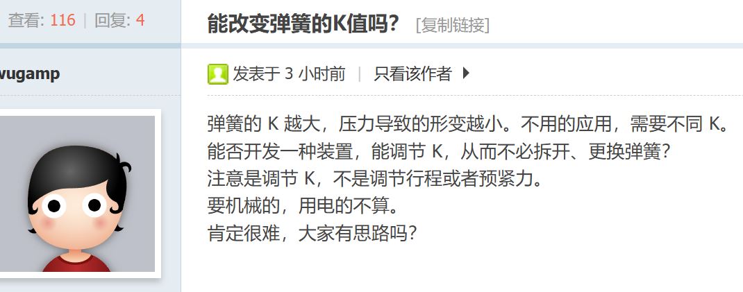

金属弹簧种类多了,你说的哪种弹簧呢,就当你说的是圆柱螺旋弹簧吧。
单根成品弹簧的固有刚度 K 值,在不破坏其结构、不更换材料的前提下,是一个定值。
材料切变模量,线径,中径,有效圈数。这四个参数一旦制造完成,就无法通过任何纯机械方式改变。
你不可能凭空把钢丝变粗变细,也不可能改变材料的固有属性。
目前唯一可行的思路是改变多根弹簧构成的弹簧组的等效K值,通过串联或并联多个弹簧,可以改变系统的等效刚度。
串联弹簧会降低整体刚度,而并联弹簧会增加整体刚度。通过这种方式,可以在不更换弹簧的情况下,实现弹力的调节。
换个思路,非得用金属弹簧吗,如果是空气弹簧呢,空气弹簧本身的特性导致它的K值,天生就不稳,不过这反倒为调节K值创造了有利条件。
它完美绕开了金属弹簧 "固有刚度由几何和材料决定" 的根本限制,甚至可以说,刚度可调就是空气弹簧的核心设计特性之一。
空气弹簧的固有刚度 K 不是一个定值,而是内部气压和容积的函数。通过纯机械方式改变这两个参数,就能直接改变弹簧本身的 K 值。
