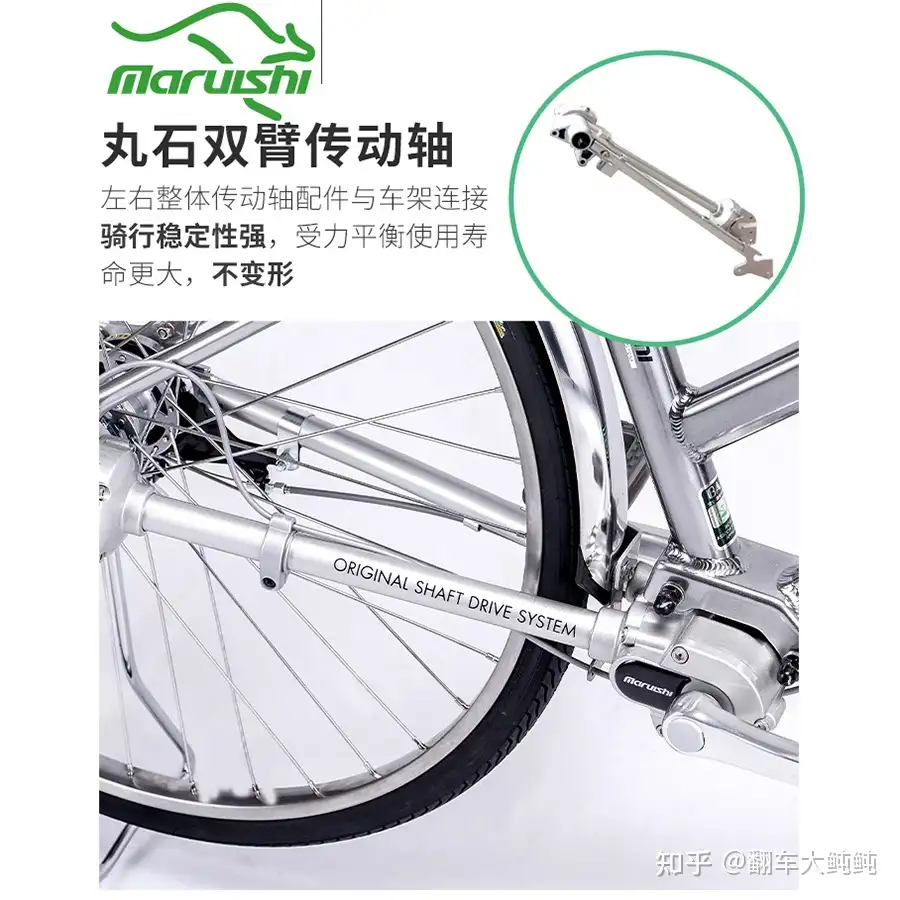

当然,从实际结果上来讲,如今是2025年了,Driven完全是一个沉寂的状态,其他家就更不用说了。
轴传动宣传的核心卖点是:**免维护、干净、无链条脱落、寿命长。但在现在自行车的使用场合中,这些优势跟链传动比起来就没什么了。
现代密封链条+全封闭链盒已经能做到5000-10000公里免维护,对于大多数普通用户来说,一年最多保养一次,成本极低。
全封闭链盒同样能解决油污问题,且成本远低于轴传动。
现代变速系统的链条脱落率已经极低,单速车更是几乎不会脱落。
优质链条的寿命可达2-3万公里,而轴传动的万向节和锥齿轮在长期使用后同样会磨损,且更换成本是链条的10倍以上。
轴传动无法克服的"致命缺陷"在人力驱动的低功率、低扭矩场合下被无限放大:
现代滚子链条的传动效率高达98%-99%,而轴传动由于需要两次90度转向用锥齿轮和万向节的滑动摩擦,效率通常只有92%-95%。在人力输出功率仅为100-200W的情况下,3%-7%的效率损失意味着骑行者需要多付出5%-10%的体力,这在长距离骑行和竞技场景中是不可接受的。
一套完整的轴传动系统比同级别链条传动重1-2公斤,对于自行车这种"克克计较"的交通工具来说,1公斤的重量增加带来的骑行感受差异是巨大的。
轴传动几乎无法实现多档位变速,目前市面上的轴传动自行车要么是单速,要么是内变速花鼓,而内变速花鼓的效率比外变速更低,且档位数量有限(最多14速),无法满足竞技骑行的需求。
轴传动系统一旦损坏,几乎无法在路边维修,必须返回专业维修点,且更换零件的成本是链条传动的数倍。

从上述例子就能看出,随着输出功率和扭矩的增加,传动系统的核心要求从"效率和重量"逐渐转变为"扭矩承受能力、可靠性和免维护性"。
人力驱动的功率和扭矩实在太低了,低到链条传动的所有缺点(如需要润滑、会脏、可能脱落)都变得微不足道,而它的优点(如高效率、轻重量、低成本、优秀的变速兼容性)却变得无比重要。
轴传动的优势(如免维护、干净、寿命长)只有在高功率、高扭矩、长时间连续运行的场合下才能体现出来。在这些场景中,3%-5%的效率损失可以接受,而维护成本的降低和可靠性的提高带来的价值远大于效率损失。
