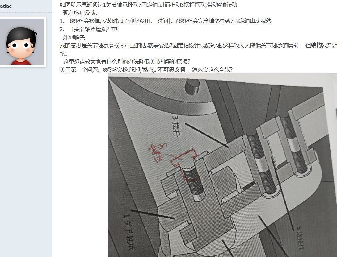

关节轴承内圈与轴之间应该采用过盈配合,所以关节轴承内圈与固定轴之间是静止的。。
但楼主说内圈磨损严重,那显然轴承内圈与轴不是过盈配合,那就是有间隙了,那就表明二者之间有相对转动,那就是有摩擦。
那摩擦是什么,显然是滑动摩擦。
那既然都滑动摩擦了,那就有滑动摩擦力啊。
有摩擦力了,那就有摩擦力矩了。
有摩擦力矩了,那固定轴与螺丝和螺丝垫片之间肯定有相对转动趋势了,那就是有静摩擦力了。
而轴承内圈与固定轴之间的相对转动方向是不固定的,那就于静摩擦力也是变化的,不仅是大小变化,摩擦力方向也变。
在静摩擦力的作用下,螺丝从紧固状态逐渐过渡到松动状态,这就是应该的。
固定轴即使变成旋转轴,如果轴承内圈与轴不是过盈配合,那一样狗带。
