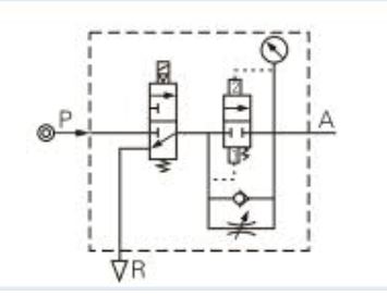

先搞清楚缓慢启动阀不是那单一功能的阀门,它是由几种阀门组合而成的。
缓慢启动阀内部包含三个对杂质和水分极其敏感的精密部件:
单向节流阀的节流小孔:直径通常只有 0.5-2mm,一旦被压缩空气中的铁锈、焊渣、油泥堵塞,会直接导致升压过慢甚至完全无法升压。
差压控制的二位二通阀阀芯:配合间隙极小(微米级),杂质进入会导致阀芯卡滞,出现 "无法全通(系统压力不足)" 或 "无法关闭(失去软启动功能)" 的致命故障。
电磁阀阀芯和密封件:水分会导致密封件老化、阀芯生锈,缩短电磁阀寿命。
而二联件的过滤器正是专门用来拦截这些污染物的第一道防线,如果把缓慢启动阀放在过滤器前面,就等于让所有杂质直接冲击这些精密元件,其故障率会呈指数级上升。
