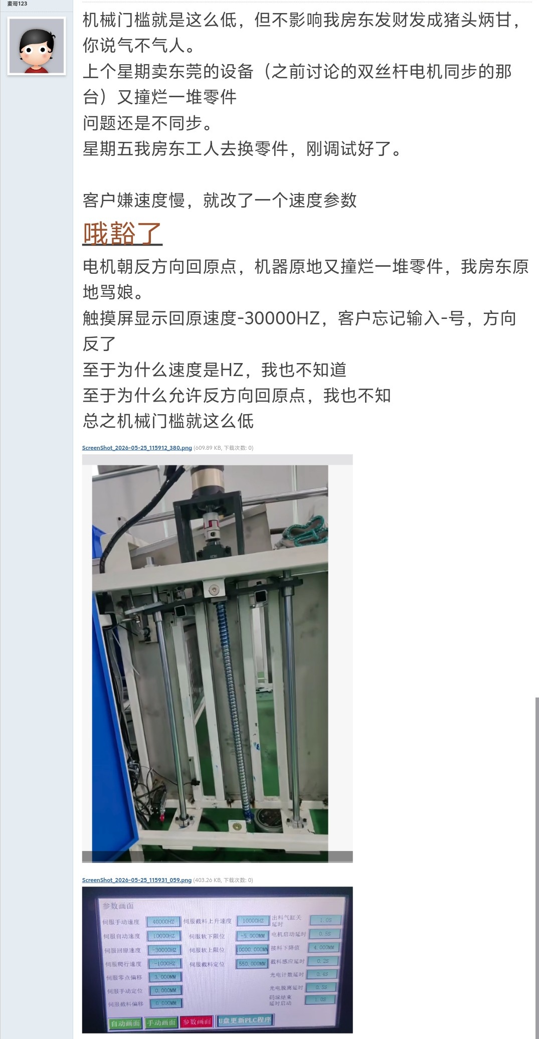

这是一个教科书级别的工业自动化反面教材,完美暴露了从机械设计、电气编程到项目验收全流程的系统性问题。
这个升降机构是单伺服电机 + 同步带 + 双滚珠丝杠 + 双光轴导向的典型低成本设计,它的同步性问题是娘胎里带出来的:
同步带传动的固有误差;
同步带存在弹性变形,负载越大变形越严重;
长期使用后会产生蠕变和伸长,导致两侧丝杠相位差;
同步带轮的加工误差和安装同轴度误差会被放大到整个行程。
为什么开发商要降速验收?
速度越高,同步带的动态变形越大,两侧丝杠的不同步误差就越明显;
低速运行时,同步带的弹性变形可以被系统的刚性 "吸收",看起来运行平稳;
一旦速度提高,不同步会导致丝杠卡死、光轴弯曲、同步带跳齿甚至断裂;
这是典型的用电气参数掩盖机械设计缺陷的行业潜规则。
电气设计的五大致命错误
1. 速度单位使用 Hz 是极度不专业的做法
伺服电机的控制模式分为位置模式、速度模式和转矩模式;
在位置模式下,PLC 发送的是脉冲频率(单位 Hz),脉冲频率决定电机转速,脉冲个数决定位移;
但脉冲频率是 PLC 内部的中间计算量,绝对不应该直接暴露给最终用户;
正确的做法是在 PLC 程序中做单位换算,触摸屏上显示mm/s或m/min。
用 Hz 作为速度单位,相当于汽车仪表盘显示发动机喷油嘴的喷油频率而不是车速。
2. 回原点速度设置为 - 30000Hz 是严重的安全隐患
从参数看,手动速度是 40000Hz,自动速度是 10000Hz,回原点速度竟然是 - 30000Hz
这意味着回原点速度比自动运行速度快 3 倍,比手动速度只慢 25%。
回原点的本质是寻找机械零点的过程,必须是低速运行,行业标准是回原点速度不超过自动速度的 1/3。
正确的回原点速度应该是:高速寻接近开关→低速爬行寻原点信号→停止,整个过程速度递减。
3. 没有有效的限位保护机制
虽然界面上有 "伺服软下限位 - 5.000MM" 和 "伺服软上限位 10000.000MM",但显然没有生效
软限位是 PLC 程序中的逻辑保护,必须在回原点完成后才能生效。
当电机反向运行时,还没有找到原点,软限位坐标系统还没有建立,所以完全不起作用。
从图片中看不到任何硬限位开关(机械行程开关),这是最基本的安全保护。
正确的设计应该是:软限位→硬限位→急停,三级保护缺一不可。
4. 回原点逻辑设计错误
回原点方向应该是固定的,不应该由速度参数的正负号决定。
正确的回原点逻辑应该是:无论当前位置在哪里,都先向原点方向低速运行。
当检测到原点接近开关后,立即减速到爬行速度,直到检测到原点编码器 Z 相信号。
整个过程中,即使参数设置错误,也不应该出现向相反方向高速运行的情况。
5. 没有参数校验和保护机制
触摸屏上的参数输入应该有范围限制,比如回原点速度不能超过 5000Hz
对于方向敏感的参数,应该用单选按钮选择方向,而不是让用户输入正负号。
重要参数应该有密码保护,防止非专业人员随意修改。
修改参数后应该有确认提示和重启生效机制。
事故还原
开发商为了掩盖机械同步问题,将自动速度设置为 10000Hz 低速运行。
客户嫌速度慢,看到 "伺服回原速度 - 30000Hz" 比自动速度快,就想把自动速度也改成 30000Hz。
客户不理解负号代表方向,直接输入 30000,去掉了负号。
按下回原点按钮后,PLC 向伺服驱动器发送 30000Hz 的正向脉冲。
由于没有原点信号,也没有限位保护,电机以最高速向相反方向运行。
机械结构在极短时间内撞到硬极限,同步带跳齿、丝杠螺母损坏、光轴弯曲、机架变形。
为什么会出现这种低级错误?
很多自动化公司为了降低成本,雇佣没有经过系统培训的电气工程师。
项目周期短,压力大,工程师只追求 "能跑就行",不考虑安全性和可维护性。
客户往往只关注价格,不关注技术细节,给了不良开发商可乘之机。
行业缺乏统一的设计规范和验收标准。
