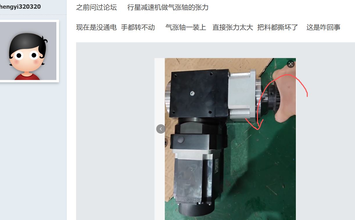

伺服电机配气胀轴 转不动
238316
发表于 2026-5-26 20:47:51 | 显示全部楼层 |阅读模式
90%以上的可能性不是单纯扭矩指令数值设大了,而是由 "断电保持机制 + 扭矩模式固有特性 + 减速比放大效应" 共同导致的。
正常伺服电机(无抱闸)断电后应能轻松转动,仅存在微弱的齿槽转矩;带行星减速机后,转动阻力会增大,但绝不可能完全转不动。
最常见的原因电磁抱闸未释放,所以检查断开伺服驱动器电源,单独给抱闸线圈通额定电压(通常 DC24V)。
若此时能轻松转动,说明是驱动器抱闸控制逻辑错误。
若仍转不动,说明是抱闸机械卡滞或线圈烧毁。
抱闸未完全释放时,电机需要输出额外扭矩克服抱闸摩擦力,这个摩擦力是非线性且不可控的,会导致实际输出扭矩比指令值大 20%-200%,直接撕坏材料。
伺服驱动器的电流检测电路存在微小的零点偏移,即使扭矩指令为 0,也会输出一个很小的电流。这个电流经过电流环增益 × 减速比放大后,会在输出轴产生可观的扭矩。
扭矩指令的计算
错误公式:电机扭矩 = 所需张力 × 辊径 ÷ 2 ÷ 减速比;
正确公式:电机扭矩 = (所需张力 × 辊径 ÷ 2 + 摩擦力矩) ÷ 减速比 ÷ 传动效率;
传动效率:行星减速机单级效率约 95%,双级约 90%,三级约 85%;
摩擦力矩:包括气涨轴轴承、导辊、减速机的总摩擦力矩,必须实测,不能估算;
减速比放大效应:电机侧 1N・m 的扭矩,经过 10:1 减速机后,输出轴就是 10N・m;指令值多设 0.1N・m,输出就多 1N・m,这是张力容易过大的核心原因。
扭矩模式下,若指令阶跃变化,电机会瞬间输出最大扭矩,产生冲击张力。应设置100-500ms 的扭矩斜坡时间,让扭矩缓慢上升。
将驱动器的 "最大输出扭矩" 设为计算值的 1.2 倍,防止异常情况下扭矩过大。
扭矩模式下,电机的转速由负载决定。如果负载突然消失(如断料),电机会瞬间加速到最高转速,非常危险。同时,当料卷直径变化时,转速也会变化,导致张力不稳定。
必须设置合理的转速上限,通常为正常工作转速的 1.5 倍。
对于收放卷应用,建议使用 "扭矩模式 + 转速限制" 的复合控制方式。
还有其它因素,比如气涨轴的充气压力直接影响轴与料卷芯的摩擦力。压力过大,会导致料卷与轴之间没有相对滑动,张力波动会直接传递到材料上。
