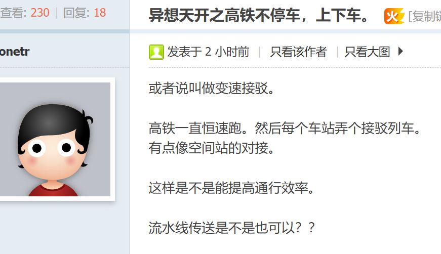

鸡窝那帮基本盘就是屁见识没有,这个想法根本不是什么新鲜创意。
从 19 世纪蒸汽火车时代就有人提,一百多年来无数人画过图纸、申请过专利,但至今没有任何一个国家敢商业化落地,核心原因就是那几点:既不省时间,也不省能源,还把整个系统变成了一个行走的灾难。
