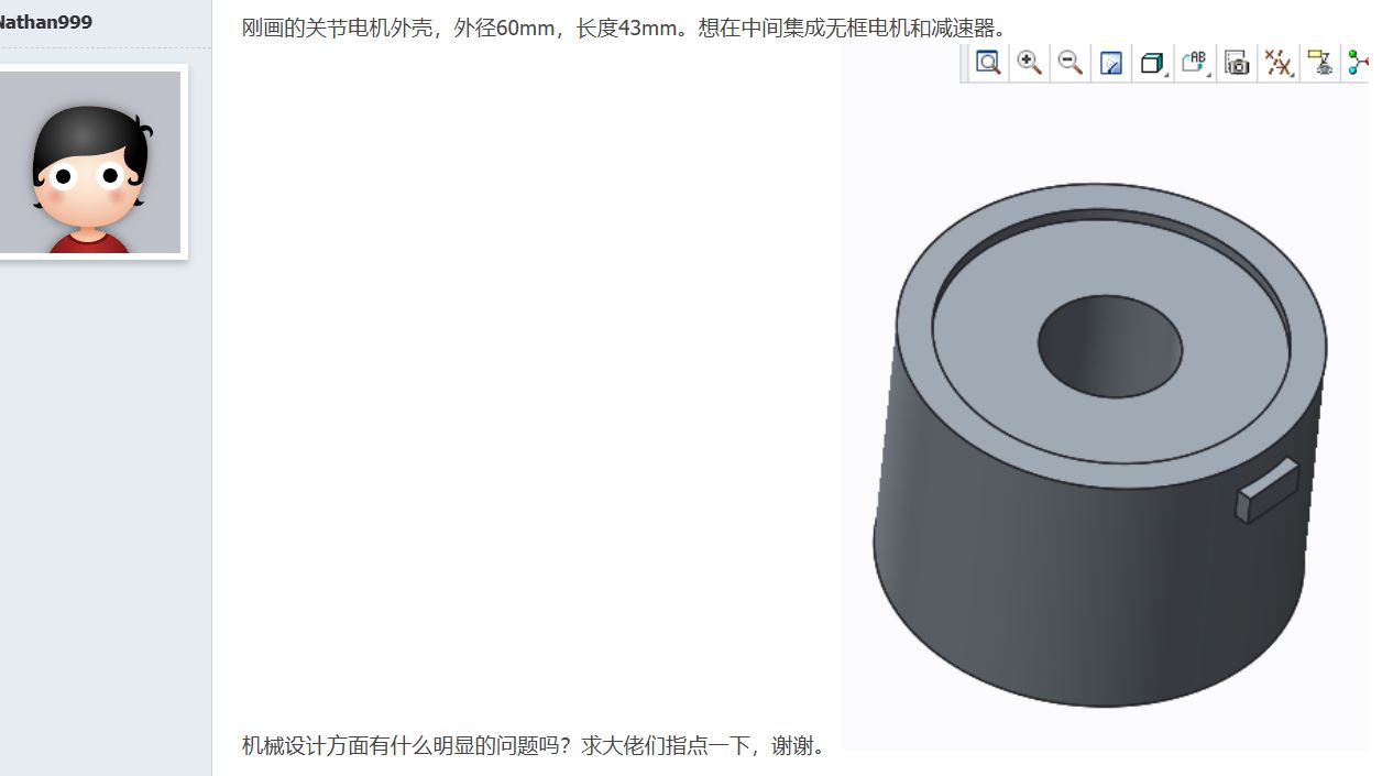

这是把 "安装空间约束" 当成了 "设计起点",而不是 "设计边界条件"。
外壳从来不是一个独立存在的零件,它是整个动力链(电机 + 减速器 + 编码器 + 轴承 + 密封)的 "容器",而动力链的尺寸和性能是由磁路设计和负载需求共同决定的。
关节电机的核心竞争力是单位体积、重量的转矩输出(转矩密度),而转矩密度的上限是由磁路设计决定的,不是外壳尺寸决定的。
在外壳尺寸固定的情况下,电机的最大持续转矩是有物理上限的,这个上限是由电磁学和热力学定律决定的,不是靠 "优化结构" 就能突破的。
轴向总长度 43mm这是最致命的矛盾,43mm 的总长度要分配给以下所有部件:
输出法兰用于安装负载,保证连接刚度;
输出端轴承6002 深沟球轴承,内径 15mm;
减速器要满足60mm 外径扁平谐波减速器的最小厚度;
电机定子叠厚是剩下的全部空间,转子 + 磁钢与定子叠厚匹配,还有后端轴承,编码器后端盖 + 密封,43mm根本不够。
而且回到到现实,还要考虑减速器和电机之间的配合间隙、绕组端部的空间(集中绕组端部至少 3mm / 侧)、走线空间(电源线和编码器线)
散热片的空间、轴承预紧结构的空间等等。
即使你通过极端妥协把所有零件都塞进去了,还有两个无法解决的问题:散热能力不足和结构刚度不足。
必须先搞清楚以下参数:
持续输出转矩和峰值输出转矩;
输出转速范围;
定位精度和重复定位精度要求;
响应时间和带宽要求;
工作环境(温度、湿度、粉尘、振动);
寿命和可靠性要求;
在没有明确上述参数的情况下先画外壳,本质上是在 "削足适履",最终必然会陷入 "性能不达标、散热不够、装不进去、可靠性差" 的死循环。
如果客户的安装空间真的只能是 60mm×43mm,那么正确的做法不是先画外壳,而是:
基于空间限制反推性能上限:先计算在这个尺寸下,能实现的最大持续转矩和峰值转矩是多少。
与客户的负载需求对比:如果性能上限满足不了需求,必须和客户沟通,要么调整空间尺寸,要么降低负载需求。
