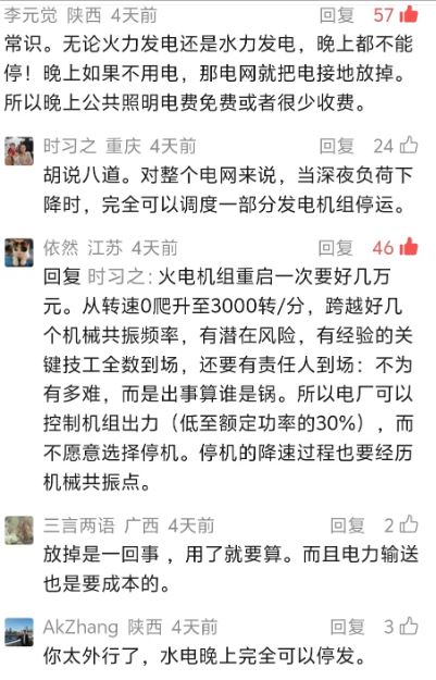

这年月自媒体都胡说八道,更别说评论区了。
"发出来的电不用就接地放掉" 是一个流传很广的错误说法,电力系统最基本的特征是"实时平衡"—— 发电量必须与用电量时刻保持精确一致 ,如果用电量突然减少,系统不会继续发出多余的电然后接地浪费,而是会自动减少发电机的出力。
所谓的 "接地放掉",只有在极端紧急情况下才会发生,比如:
电网突然发生重大故障,大量负荷瞬间断开;
新能源发电突然暴增,如风电夜间大发;
此时为了保护设备和电网稳定,会短暂使用制动电阻消耗少量多余电力。
正常运行时,电网绝对不会把大量电力白白接地浪费,这在经济和技术上都是不可行的。
