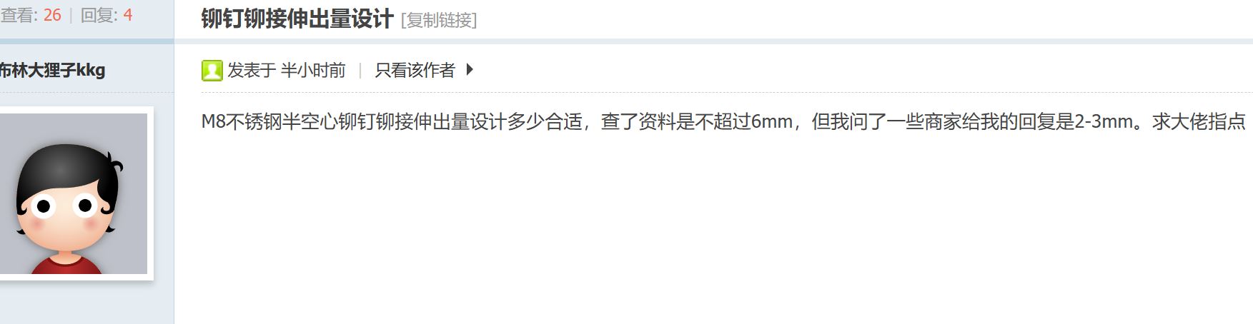

翻边长度属于安装工艺参数,由工程实践确定。
2-3mm":这是针对最常用的 3~5mm 直径铆钉的经验值,在实际生产中被广泛使用,所以商家会这么告诉你。
"不超过 6mm":这是针对大直径铆钉的上限值。因为当铆钉直径超过 12mm 时,虽然理论上需要 6mm 以上的翻边长度,但实际生产中:
标准半空心铆钉的空心深度有限;
过长的翻边会导致铆接时金属折叠、产生裂纹;
过大的镦头会增加应力集中,降低连接强度。
半空心铆钉的翻边,是空心薄壁管在轴向力作用下径向扩张、弯曲、卷边的过程。
材料性能:屈服强度、延展率、硬化指数,钢/铝/铜差异很大;
几何参数:壁厚、空心深度、孔径、头部约束等;
工艺条件:铆接设备类型(冲压/旋铆)、压力、速度、模具形状等;
板厚与间隙:总板厚、孔间隙、是否预孔等。
这些因素联合决定“要多长的空心尾部才能刚好翻出饱满而不裂的边”,而不是一个固定数值就能概括。
不少厂家、文章给出的,是经验数值区间。
有的按绝对值:
“一般半空心铆钉的翻边长度是 2mm”
“通常留出 1.5–2mm 的卷边区间用来翻边就能获得理想效果”
有的按直径 + 经验余量:
“3mm 直径留 2.8mm,4mm 留 3.6mm,5mm 留 4.4mm,6mm 留 5.2mm”的翻边预留
折算下来分别是 0.93d、0.9d、0.88d、0.87d,随直径增大比例在下降。
通过试铆修正,翻边是否饱满、有无裂纹;工件是否压紧;头部是否过陷;
根据结果微调 L 或更换壁厚/材质,而不是死守某个直径比例。
