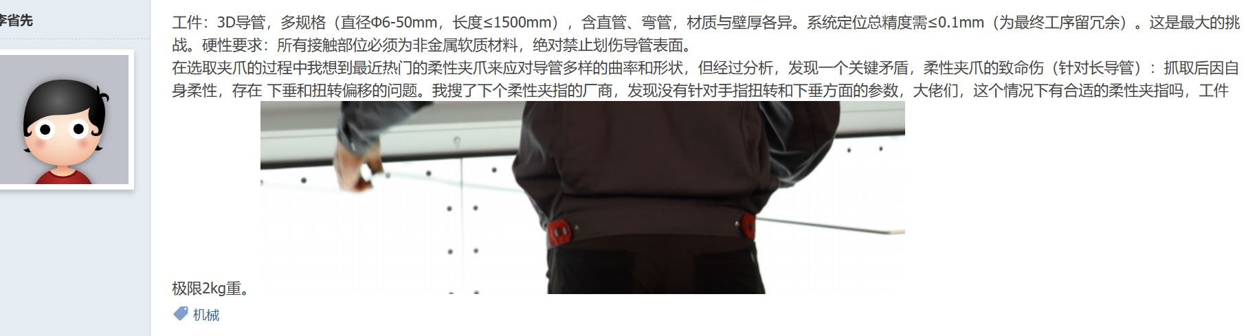

这家伙是工科生吗,怎么发个求助这么多废话呢,以为自己写小说呢。
气动柔性夹爪的指部通常为硅胶 / 聚氨酯(邵氏 A30-A70),在夹持 50mm 直径、1500mm 长的钢管(约 1.5kg)时,仅夹爪指部的弯曲变形就可达 0.2-0.5mm,更别说你的工件是2kg的。
长工件的重力会对夹爪安装面产生一个巨大的扭转力矩(M=G×L/2),而柔性夹爪的指根与基座之间是柔性连接,扭转刚度极低。例如,某主流品牌的 2 指柔性夹爪,在 1N・m 扭矩下的扭转角可达 0.5°,对应 1500mm 长工件的末端偏移量高达13mm。
柔性材料在长期恒定载荷下会发生蠕变,导致夹持位置随时间缓慢漂移;且每次夹持的变形量不一致,重复定位精度会劣化到 ±0.3mm 以上。
所有柔性夹爪厂商都不会标注 "扭转刚度" 和 "弯曲刚度",因为它们的设计目标就是低刚度。
其理想应用场景是:工件重量轻(<200g)、夹持点靠近重心、定位精度要求低(≥0.5mm)。你的项目完全超出了这个范围,强行使用只会导致灾难性的精度问题。
刚性夹爪提供足够的刚度以抵抗变形,软护套保证无划伤,两者的结合是满足你所有要求的唯一最优解。
单夹爪夹持 1500mm 长导管时,即使是刚性夹爪,末端仍会有 0.1-0.2mm 的下垂。必须采用双夹爪协同抓取:
两个夹爪安装在同一根刚性横梁上,间距为导管总长度的 2/3(例如 1500mm 导管,间距 1000mm)。
横梁采用铝型材或钢板焊接,需进行刚度校核,确保在最大载荷下的弯曲变形≤0.02mm。
两个夹爪的安装基准面必须在同一平面内。
材质                                                  邵氏硬度                        优点                                                                    缺点
超高分子量聚乙烯(UHMWPE)        邵氏 D60-D70              耐磨性极佳、蠕变极小、摩擦系数低、无划伤            弹性略差
聚甲醛(POM)                                邵氏 D80-D85              刚性好、尺寸稳定                                             硬度较高,需优化接触形状
聚氨酯(PU)                                邵氏 A80-A90              弹性好、摩擦力大                                              蠕变较大、耐磨性一般
硅胶                                                邵氏 A50-A70              柔软、无划伤                                                      蠕变极大、易打滑
