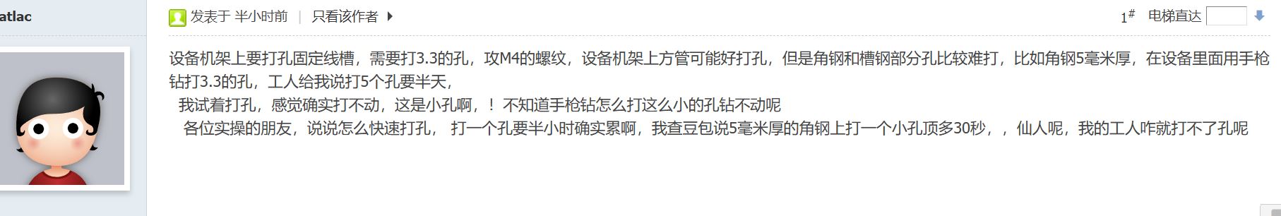

豆包的话你也信,那就是图一乐。
90%情况是钻头材质不行,普通 M2 高速钢(HSS)钻头,硬度仅 HRC62-64,遇到角钢表面的热轧氧化皮(Fe₃O₄,硬度 HRC55-60) 几乎无法切削,刃口会迅速磨损退火,表现为 "打滑、冒烟、越钻越慢"。
木工钻头、建工钻头、多功能钻头:刃口角度和排屑设计完全不适合金属,会直接崩刃。
首选直柄短刃含钴麻花钻(DIN 1897 标准,M35 材质,HSS-Co 5%)
含 5% 钴的高速钢,硬度 HRC66-68,能轻松切削氧化皮和 Q235 钢。
短刃设计(刃长仅 12-15mm),刚性提升 3 倍以上,不会弯曲抖动。
优先选TiCN 蓝灰色涂层(耐磨是金色 TiN 的 3 倍),预算充足选 TiAlN 紫黑色涂层。
国产选 "上工"、"成量"、"河一工",进口选 "博世"、"山特维克",单支价格 3-8 元,比廉价钻头耐用 10 倍以上。
手枪钻的正确设置:
小钻头必须用最高速,3.3mm 钻头的理想转速2000-3000 转 / 分钟。
最低500W 以上有线手枪钻,300W 以下的家用电钻扭矩不足,根本打不动钢。
角钢表面光滑且有氧化皮,钻头直接钻会打滑跳动,刃口在几秒钟内就会磨坏。正确步骤:
用中心冲和锤子打出一个深 0.5-1mm 的中心坑(没有中心冲用大号水泥钉代替);
用 3.3mm 钻头对准中心坑,先轻压电钻打出一个浅窝,确认不跑偏后再正常进给。
小钻头的切削原理是 "自进给",过大的压力会导致钻头弯曲、崩刃。
3.3mm 小孔排屑极差,每钻 2-3mm 必须提钻排屑一次,否则铁屑会堵在孔内憋断钻头
必须使用切削液,哪怕是自来水也可以,干钻会使钻头温度升至 600℃以上,10 秒内就会退火变软
