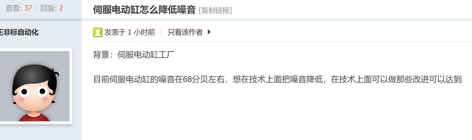

伺服电动缸是带有伺服电动机的机械设备。机械设备作业时会发出声音,但尺度有所不同。但是,有些噪音是正常现象,有些是有问题的。
客户想要将伺服电动缸噪音从约68 分贝降至更低水平,需要优先定位主导噪声源。
