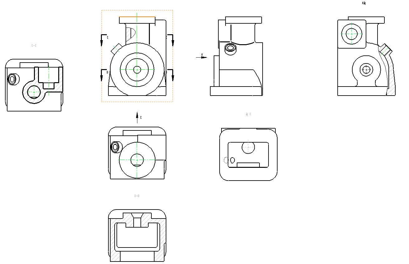

图纸这么差 找不到对应尺寸
http://11.jixietop.site/forum.ph ... 145&fromuid=779
以帖的图纸为例,简单说明下如何正确出图。
原楼主看不懂图纸也是有原因的,就这JB图画的,主视图上没多少尺寸,总体尺寸全画其它视图上了。
该有的视图箭头也不标,该有的相贯线也不画。
螺纹孔做了好几个局部剖,有什么必要吗?
照着原图纸,重新画了一个。这样视图关系就清楚多了,该画的相贯线都画上,这样才能明显各个面的相对位置。
原图纸零件底长128,给标到最右侧视图,什么玩意。
这就应该标注到主视图上,还有左视图这尺寸2毫米是什么鬼,这个凸台厚度很重要吗,114-2=112那明明就是零件底的宽,这么重要的尺寸不标。
然后左视图上画出两个螺纹的局部剖,这标准的螺纹孔画什么剖视图。
C-C剖视图和D向视图关于那个圆柱面中心位置的尺寸54和45,简直自相矛盾。因为根本不是一个标注基准面,你这不是给车间找麻烦吗。
那个斜凸台的位置尺寸应该标注在主视图,而主视图时那些螺纹孔没必要都画出局部剖,标注出第一个螺纹孔的位置尺寸,其余的孔圆周均布。
为什么主视图的很多尺寸都标注在其它视图上了,原因之一就是不该画都画上去了,导致在标注尺寸就没空间了。
