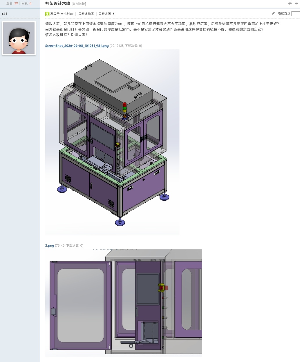

图中透明的部分是他说的是钣金框架,相当于做了个透明化处理,方便观察内部结构,透明部件上附带的不透明部件是钣金折弯件做成的设备门。
就这个结构,就相当于薄板,2毫米厚它也是薄板,薄板折弯+拼焊而成的中空的结构,没有筋板,就中间空这么大一块。
他管这玩意叫框架,有框吗,有架吗?框架结构(Frame Structure)是由梁和柱通过刚接或铰接形成的承重体系。
一个薄板做的空腔,顶面上承重一台风机,然后他问这个结构会不会晃。
是什么样的教育认知让他觉得这玩意不会晃,他真是无知无畏,敢想敢干。
然后他还问钣金门为什么会晃动,这不是显而易见的吗。
你这个钣金门就依附在这个薄板空腔上,这个空腔结构就不稳定,那门能稳定吗。
振动会严重到什么程度?
这不是 "会不会晃" 的问题,而是必然会发生剧烈共振,存在严重安全隐患:
固有频率极低:这种大跨度无筋薄板的固有频率通常只有几赫兹到十几赫兹;
极易与风机共振:普通轴流风机的运行频率正好落在这个结构的共振区间内;
设备整体剧烈晃动,噪音超过 85dB;
焊缝快速疲劳开裂,紧固件松动脱落;
最严重的情况顶部风机整体掉落,造成人身伤害和设备损坏。
只在四角加柱子只能解决部分竖向承重问题,无法解决顶部薄板的横向震动和风机安装点的局部变形问题。
晃动的真正原因是:
门通过铰链固定在 2mm 厚的薄板门框上
当门打开时,会对门框产生一个悬臂弯矩
这个弯矩直接作用在刚度极差的薄板门框上,导致门框本身发生弹性变形
你看到的 "门在晃",其实 90% 是门框在晃,门本身的变形只占 10%
即使把门加厚到 2mm 甚至 3mm,晃动问题也只能改善 10%-20%,因为根源在门框。而且加厚门板会增加门的重量,反而会进一步加大对门框的弯矩,让晃动变得更严重。
从根本上解决问题,设计独立的内部承重框架。
所有承重部件(风机、显示屏、电气元件、模组)全部固定在内部框架上,外部的 2mm 钣金只起防护和装饰作用,不承受任何载荷。
门框直接固定在内部的方管立柱和横梁上。
