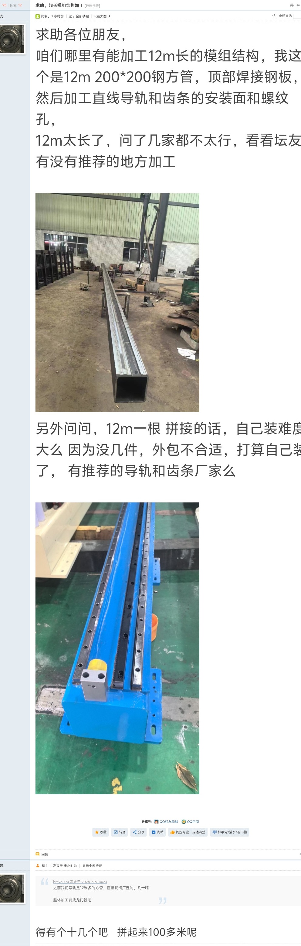

他什么意思,要做个100多米长的模组结构吗。
100 米结构温差 20℃伸长 46mm,这是大尺寸钢结构最无解的核心问题,也是绝大多数外行设计师完全忽略的点。
钢材线膨胀系数 α=11.5×10⁻⁶/℃(工业常用值,而非理论值 23e-6,后者是纯铁值),100 米长度下,每 10℃温差产生 11.5mm 的绝对伸长量。
工业厂房昼夜温差通常 15-25℃,极端情况下可达 30℃,对应热伸长量 17.25-34.5mm。
更致命的是不均匀热变形:顶部焊接的钢板受阳光直射温度比方管底部高 5-10℃,会导致整个梁产生向上的 "拱弯" 变形,12 米段单段拱高可达 5-8mm。
齿条与导轨的啮合间隙通常只有 0.1-0.3mm,40mm 级别的热变形会直接导致:
齿条卡死或严重跳齿;
导轨滑块过载断裂;
安装螺栓被剪切破坏;
百米级结构即使在恒温车间内,也必须设计专门的温度补偿系统,露天使用完全不可能。
12 米方管自重挠度达 36mm,这还只是空载自重挠度,如果加上 100kg 滑台负载,最大挠度将超过 50mm。
拼接处刚度只有母材的 30%-50%,会形成明显的 "台阶变形",导轨在拼接处出现硬性拐点。
滑台运行时会产生剧烈的振动和共振,速度超过 0.5m/s 就会出现明显的 "颠簸" 现象。
顶部钢板与方管的焊接会产生巨大的焊接内应力,12 米长焊缝的收缩变形可达 5-10mm,同时产生沿长度方向的波浪变形(波高 3-5mm,波长 1-2 米)
即使在工厂用大型龙门铣加工安装面,焊接内应力也会在后续运输、安装和使用过程中缓慢释放,导致安装面在 3-6 个月内产生 2-3mm 的永久变形。
方管本身是热轧型材,出厂直线度公差为 L/1000,12 米段本身就有 12mm 的直线度误差,焊接后会进一步放大。
每段对接面的平面度误差≥0.5mm;
每段对接的同轴度误差≥1mm;
每段导轨安装面的平行度误差≥1.5mm;
10 段拼接后,累积直线度误差将超过 20mm,远远超过直线导轨 ±0.1mm/m 的安装要求。
现场无法进行整体加工,只能通过垫片调整,调整精度最多达到 0.5mm / 段,根本无法弥补累积误差。
钢结构的徐变变形:长期受力下,拼接焊缝和母材会产生缓慢的塑性变形,每年变形量 1-2mm。
地基不均匀沉降:100 米长度的地基即使做了处理,也难免有 2-3mm 的不均匀沉降,这会直接反映在导轨的直线度上。
磨损加速:由于变形和振动,导轨和齿条的磨损速度会比正常情况快 5-10 倍,通常 1-2 年就需要更换。
刚度不足导致的共振可能引发结构断裂;
热变形导致的螺栓剪切可能引发滑台坠落;
焊接内应力释放可能导致焊缝开裂。
