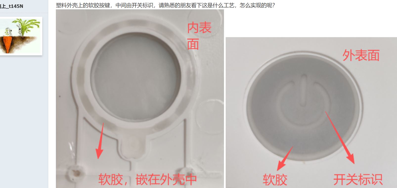

在塑胶产品的结构设计中,按键是最常见的要素之一,种类较多,形式各异,没有固定的形状和模式,这部分的设计较为灵活。
楼主看见的是悬臂式按键,通过固定悬臂来固定按键。主要结构由按键主体、悬臂梁和装配孔组成,常在按键行程较短的场合应用。
悬臂式按键类似一个杠杆,按键主体的一端作为施力点,悬臂梁作为支撑,另一端作为固定点。
当施力点受到压力时,悬臂梁会发生弹性变形,从而触发内部的开关元器件。
这种设计使得悬臂式按键具有良好的按压回弹手感和可靠性,广泛应用于各种电子设备中,如手机、平板电脑和遥控器等。

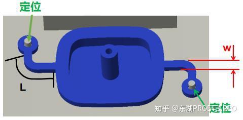

悬臂梁的厚度t一般为:0.8--1.0mm,最薄0.6mm,如产品较大,也可做到1.5mm;
悬臂梁的宽度w一般为:1.5倍-2.5倍材料厚度,一般不超过2.5mm;
宽厚比建议在1:0.6为宜;
悬臂梁的长度L一般介于10mm-20mm之间,且悬臂需要是类似弧形的,能提供按键下压时的形变空间。如果是直臂,则可能因臂长不够,导致弹性不足;

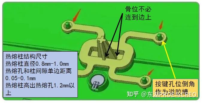

热熔柱的直径可取0.8mm至1.0mm,与孔的配合间隙为0.05mm-0.1mm,
热熔柱需要高出悬臂梁表面1.2mm以上;
热熔柱顶部需要倒圆角方便装配;
为提高悬臂梁强度,各个拐角的连接位置都需要倒圆角增加强度;
