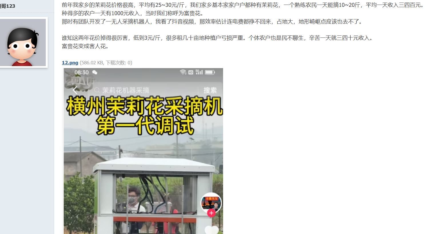

茉莉花的收购价完全取决于采摘时机和花苞等级:只有当天清晨 6-10 点开放前的 “大白蕾”才能卖到 25-30 元 / 斤;10 点后开放的 “开花” 价格直接跌到 5 元以下;混进青蕾、叶片、枝条的花会被收购商压价 30%-50%。
一个熟练农妇的眼睛和手指,能在 0.1 秒内完成 “识别 - 判断 - 采摘” 的全过程,且几乎不损伤植株和未成熟花苞。而当前最好的视觉识别系统,对大白蕾和青蕾的区分准确率很难超过 85%,伤花率普遍在 20% 以上,这意味着机器采的花收购价天生就比人工低一半。

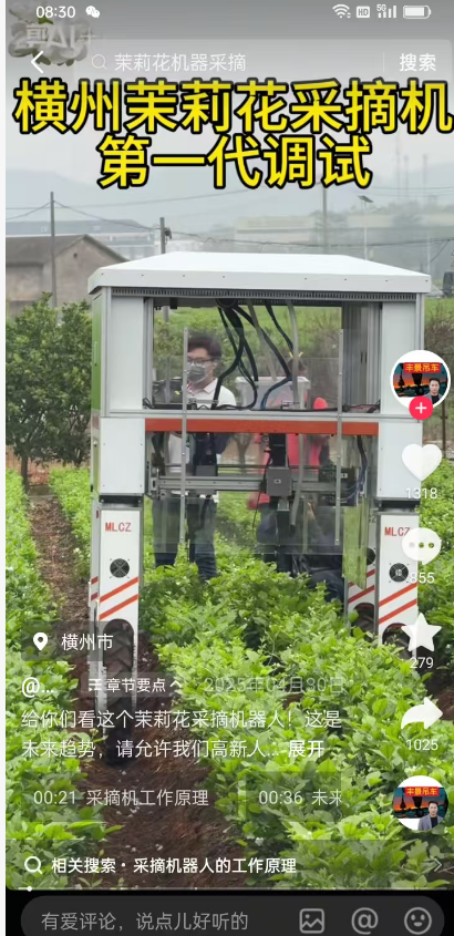

套种普遍:很多农户在茉莉花地里套种果树、蔬菜这种 “混乱” 的种植模式,对人工来说毫无障碍,但对任何轮式或履带式设备都是灾难。视频中的龙门式采摘机,只能在专门平整过的试验田里直线行驶,稍微有点坡度或坑洼就会卡住,更别说绕过果树和电线杆了。
茉莉花每年只有 5-10 月是采摘季,且每天只有 4 个小时的黄金采摘时间。这意味着一台几十万的采摘机,全年有效工作时间不超过 600 小时,设备利用率不足 10%。哪怕它的速度是人工的 10 倍,摊到全年的成本也远远高于人工。
