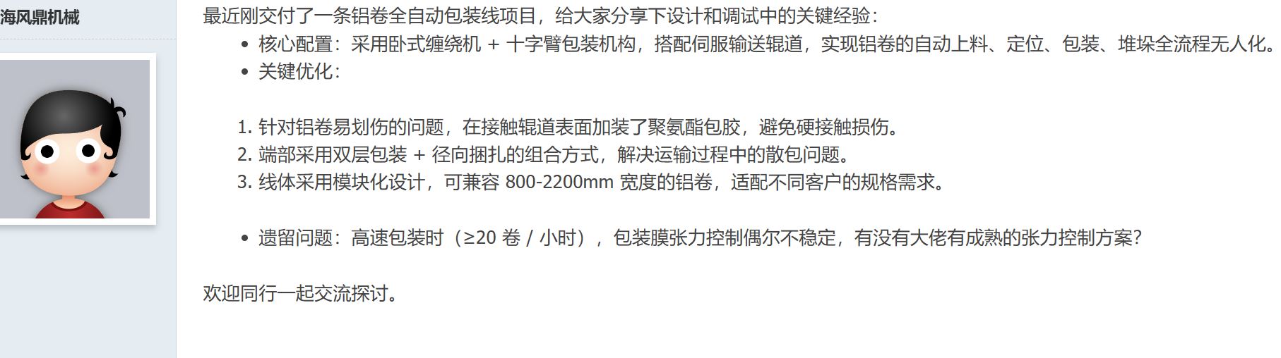

你没明说的地方,这里默认就是没那功能。
直径兼容性未明确:仅提到宽度 800-2200mm,但铝卷直径通常在 φ300-φ1600mm 之间波动。当直径差异超过 500mm 时,会出现:
卧式缠绕机膜架高度与铝卷中心不匹配,导致端部包装膜褶皱;
十字臂夹取位置偏差,可能夹伤铝卷边缘或无法夹紧;
堆垛时层间错位,增加倾倒风险;
特殊规格缺失:无法处理超薄铝箔(厚度 <0.05mm)和超大卷重(>15 吨)铝卷,超薄铝箔即使聚氨酯包胶出现压痕。
边角保护仍需人工:绝大多数铝卷客户要求加装塑料 / 纸护角,而你目前的线体未提及自动护角安装机构,这是最大的人工干预点。
异常物料处理空白:当铝卷出现塌卷、椭圆度超标(>5mm)、端面不平时,线体无法自动识别和分流,会导致后续包装全部失败。
包装耗材更换需人工:包装膜、捆扎带用完后需人工更换,每次停机约 5-10 分钟,影响整体 OEE(设备综合效率)。
聚氨酯包胶磨损问题:包胶在长期接触铝卷后会出现磨损、老化、脱落,尤其是在高速和重载情况下,磨损速度会加快。磨损后的包胶表面会产生硬点,反而更容易划伤铝卷。
十字臂机构疲劳:高速运行时,十字臂的频繁启停和旋转会导致关节轴承、齿轮箱疲劳,长期使用会出现定位精度下降。
粉尘污染影响:铝卷生产过程中会产生铝粉,进入伺服电机、传感器、链条等部件后,会加速磨损和故障。
缺乏质量检测功能:无法在线检测包装后的密封性、捆扎力、膜层厚度等质量指标,不合格品只能靠人工抽检。
MES 系统对接不完善:多数客户需要将包装数据(卷号、重量、包装时间、耗材用量)上传至 MES 系统,实现全流程追溯。
预测性维护缺失:没有对关键部件(如伺服电机、轴承、链条)的运行状态进行实时监测,无法提前预警故障。
能耗较高:高速运行时,卧式缠绕机和十字臂的频繁启停会消耗大量电能,尤其是在空载和待机状态下。
包装耗材浪费:开环张力控制导致包装膜拉伸率不稳定,平均浪费率约 10-15%。
噪音污染:高速辊道和链条运行时噪音通常超过 85dB (A),不符合部分地区的工业噪音标准。
当包装速度≥20 卷 / 小时时,开环张力控制已达到物理极限,必须采用闭环控制才能实现稳定运行。
卷径动态变化:包装膜卷从满卷(φ300mm)到空卷(φ76mm),直径变化超过 4 倍。开环控制只能按固定转速输出,导致膜的线速度随卷径减小而不断降低,张力随之波动。
惯性影响放大:高速运行时,膜架和膜卷的转动惯性会显著增加。当缠绕机加速或减速时,惯性会导致膜的张力突然增大或减小。
批次差异影响:不同批次的包装膜在厚度、拉伸率、摩擦系数上存在 ±5-10% 的差异,开环控制无法自适应调整。
环境因素干扰:温度、湿度变化会影响包装膜的物理性能,导致张力波动。
摆辊式闭环           摆辊 + 电位器 / 编码器
张力传感器闭环           张力传感器直接测量
测径式半闭环           超声波 / 激光测径
要实现真正稳定的高速张力控制,需要从机械结构、电气控制、软件算法三个层面综合优化:
(1)机械结构优化
增加预拉伸机构:采用伺服电机驱动的双辊预拉伸机构,将包装膜预先拉伸 200-300%,不仅可以节省耗材,还能稳定后续的张力。
优化膜架导向系统:增加导向辊数量,采用高精度轴承,确保膜在运行过程中不跑偏、不抖动。
采用浮动式膜架:减少膜架振动对张力的影响。
膜卷轴加装气动制动:替代传统的机械摩擦制动,制动压力可根据卷径自动调整。
(2)电气控制升级
采用摆辊式闭环张力控制:
在膜架上安装一个可摆动的导辊(摆辊);
通过电位器或编码器实时检测摆辊的位置;
PLC 根据摆辊位置偏差,通过 PID 算法调整伺服电机的转速;
当摆辊向上摆动时,说明张力过大,降低电机转速;当摆辊向下摆动时,说明张力过小,提高电机转速。
使用高性能伺服驱动器:支持转矩控制模式,响应时间 < 1ms。
增加卷径计算功能:通过膜架电机的转速和脉冲数,实时计算膜卷的直径,作为前馈补偿输入。
(3)软件算法优化
PID 参数自整定:针对不同规格的铝卷和包装膜,自动调整 PID 参数。
加减速曲线优化:采用 S 型加减速曲线,避免突然的速度变化导致的张力冲击。
惯性补偿算法:根据膜卷的直径和转速,计算转动惯性,提前调整电机输出。
多轴同步控制:优化卧式缠绕机、十字臂和输送辊道之间的同步性,确保动作节拍精确匹配。
