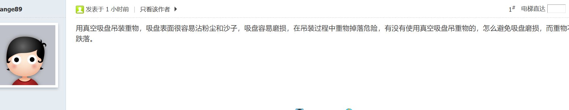

源头控制,从根本上减少粉尘接触。
使用0.5-0.7MPa 压缩空气喷枪(带油水分离器)吹扫工件表面,重点清理吊装接触区域。对于顽固油污和粉尘,可配合无纺布蘸工业酒精擦拭。
在高粉尘车间(如铸造、石材、建材加工)安装局部排风系统和湿式除尘设备,降低空气中的粉尘浓度。
将切割、打磨等产尘工序与真空吊装工序物理隔离。
选择适配工况的吸盘材料,能显著延长使用寿命。
比如聚氨酯橡胶 (PU),耐磨最好。
吸盘结构改进
采用双层唇边结构:外层唇边主要负责密封,内层唇边提供辅助支撑和二次密封。即使外层唇边磨损,内层仍能保持一定的真空度,延长安全使用时间。
增加防尘挡圈:在吸盘唇边外侧加装一圈耐磨的聚氨酯防尘挡圈,能有效阻挡沙粒和粉尘进入吸盘与工件的接触界面。
使用带肋条的吸盘表面:吸盘表面设计有细小的肋条,能将粉尘和沙粒引导至肋条之间的凹槽中,避免磨粒集中在密封唇边处。
大圆角唇边设计:将吸盘唇边的接触边缘设计成大圆角,减少尖锐棱角的磨损,同时提高对不平整表面的适应性。
