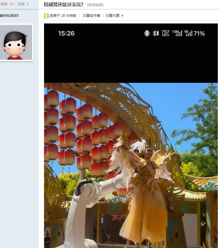

从图片上看,设备用于经营目的,游客被提升的高度明显超过 2 米,运行过程中存在较大的线速度和加速度。
因此,这种 "机械手升天" 项目完全符合大型游乐设施的定义,必须纳入特种设备严格监管,不存在任何法律模糊地带。
工业五轴机械手和大型游乐设施是两种完全不同的设备,其设计标准、安全理念和使用场景有着天壤之别。
工业五轴机械手遵循 ISO 10218 工业机器人标准,明确禁止用于提升或运送人员。
其安全目标是防止设备损坏和工厂内受过培训的操作人员受伤。
仅依赖外部安全围栏、光栅,内部只有基本过载保护。
结构强度,按工业负载循环次数设计。
操作人员仅需工业机器人操作培训。
大型游乐设施必须符合强制性国家标准 GB 8408-2018《大型游乐设施安全规范》和 TSG 71-2023《大型游乐设施安全技术规程》。
其安全目标是绝对保障普通公众(包括老人、儿童)的生命安全。
要求多重独立安全系统:双重制动、防坠落保险、冗余急停、备用电源、限位保护等。
承载结构需满足10 万次以上疲劳寿命,并进行严格无损检测
必须取得特种设备作业人员证书(Y1/Y2 类),专门学习载人安全和应急救援。
这种私自改造的设备相当于把游客绑在一台随时可能失控的工业机器上,主要风险包括:
机械失效坠落风险工业机械手的关节、减速器、连接件没有按载人要求设计,长期高频次载人运行会快速出现疲劳裂纹。一旦发生关节断裂或连接件脱落,游客会从 3-5 米高空直接坠落,死亡率极高。
控制系统失控风险工业机器人控制系统可能出现原点丢失、程序紊乱、指令冲突等致命故障,导致机械手突然失控甩动、高速碰撞周围物体或游客。而且没有游乐设施要求的多重安全联锁,单一故障就会引发灾难。
应急救援完全失效如果设备在高空突然断电,工业机械手没有备用电源和自动下降装置,游客会被悬在高空无法动弹。此时强行断电可能导致机械手抱闸失效直接坠落,而人工救援难度极大,容易造成二次伤害。
碰撞挤压风险景区为了追求视觉效果,通常会拆除工业机械手原有的安全围栏和光栅,游客可以近距离接触运行中的设备。机械手的末端速度可达每秒数米,扭矩高达数百牛米,一旦碰到人会造成严重骨折甚至死亡。
这种项目至少违反了《特种设备安全法》的以下核心条款:
大型游乐设施的改造必须由取得相应许可的单位进行,且改造设计文件需经特种设备检验机构鉴定。私自改造工业机械手属于非法改造特种设备。
大型游乐设施在投入使用前必须经特种设备检验机构进行监督检验,合格后方可使用。这种设备不可能通过任何正规检验。
特种设备使用单位应当在投入使用前或使用后 30 日内办理使用登记,取得使用登记证书。
未设置特种设备安全管理机构或配备专职安全管理人员,操作人员也未取得特种设备作业人员证书。
根据《特种设备安全法》第八十七条,运营单位将被责令限期改正;
逾期未改正的,责令停止使用有关特种设备或者停产停业整顿,处二万元以上十万元以下罚款。
如果发生安全事故,相关责任人还将被追究重大责任事故罪的刑事责任,最高可处七年以上有期徒刑。
