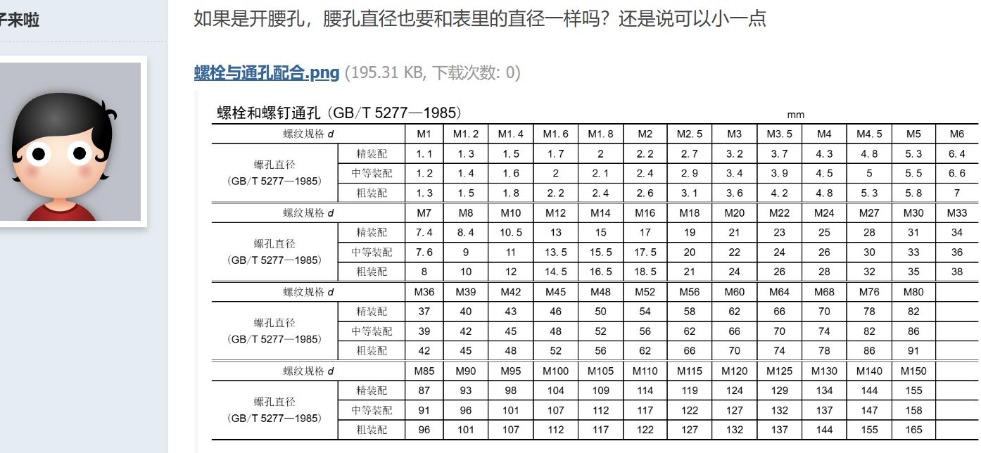

国内针对螺栓长圆孔最完整的尺寸规范来自建筑钢结构领域:
《钢结构设计标准》GB 50017-2017 第 11.5.1 条;
《钢结构高强度螺栓连接技术规程》JGJ 82-2011;
这两套标准规定了高强度螺栓摩擦型连接的槽孔尺寸:槽孔短向宽度与对应规格的标准圆孔直径完全一致,长向尺寸分短槽、长槽两档。例如 M16 螺栓,标准孔直径 17.5mm,槽孔短向宽度同样为 17.5mm,短槽长向 30mm,长槽长向 40mm。
部分细分行业有各自的长圆孔规范:
化工容器鞍座:NB/T 47065.1-2018《容器支座 第 1 部分:鞍式支座》规定了滑动端地脚螺栓长圆孔,仅针对设备热胀冷缩的位移补偿,适用于压力容器支座。
电力金具、光伏支架等行业也有各自的行业规范。
对于普通机械钣金外壳、部件底座这类场景,长圆孔的宽度方向功能与圆形通孔完全一致—— 仅用于容纳螺栓杆、补偿加工与装配误差,长度方向才是调节量。因此行业通用的、最合理的做法是:
长圆孔的宽度,直接沿用 GB/T 5277-1985《紧固件 螺栓和螺钉通孔》中对应螺栓规格的通孔直径,长度根据实际需要的调节量设计。
