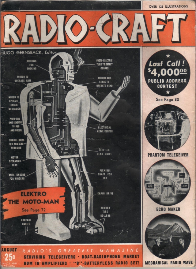

Elektro 是他们最巅峰的杰作,这台机器人由曼斯菲尔德工厂的J.M. Barnett、Jack Weeks Sr.、Harold Gorsuch及其他工程师共同打造,它的躯干、手臂和双腿均由铝板制成,头部和双手则是铸铝材质。至于其他零部件,则直接“顺手牵羊”从工厂里淘来的,比如电熨斗、咖啡壶和华夫饼机的电源线,还有吸尘器上的轮子。
作为西屋电气一系列机器人的明星产品,Elektro 胸前的那个空洞是刻意设计的,因为西屋电气公司希望借此向公众直观地证明:他的身体里绝对没有藏着人。当有人向他发出指令时,他胸腔内的两个灯泡之一就会闪烁,以此让幕后的操作员知道他已经接收到了信号。Elektro 的头部不仅能左右转动,还能上下俯仰;说话时,他的嘴巴会随之开合;两只手臂不仅可以独立活动,手指也带有灵活的关节。
Schaut 强调,他绝不仅仅是一个用来表演的噱头机器人。幕后并没有人在暗中拉动操纵杆,Elektro 是当时最尖端技术的结晶。
由铝制成的 Elektro 内部配备了凸轮轴、齿轮和电机系统。他的头部不仅能左右转动,还能上下俯仰;说话时,嘴巴会随之开合;两只手臂不仅可以独立活动,手指也带有灵活的关节。
他的手指、手臂以及用于发声的唱盘由 9 个电机驱动,而另一个小电机则负责拉动风箱,让这位“巨人”能够抽烟。
第 11 个电机驱动着每只脚底的四个橡胶滚轮,使他得以行走。他依靠一系列唱片机、光电池、电机和电话继电器来执行各种动作。
Elektro 能够响应操作员发出的语音指令,其内置系统具备基础的音节识别功能。每当它识别出一个词时,胸腔内的灯光就会随之亮起。每个词语都会引发特定的振动,这些振动被转化为电脉冲,进而驱动继电器来控制 11 个电机。
Elektro 能够表演 26 套常规动作(程序),并掌握 700 个单词的词汇量。这些句子是由一系列连接到继电器开关的每分钟 78 转的唱片机拼接而成的。
Elektro 是通过录音来说话的,这得益于他体内嵌入的 8 张转盘唱片,每张都可以用来发表长达 10 分钟的演讲。不过除了大约一分钟的开场白外,他其他的发言都只有短短几秒钟。一个由电磁铁(螺线管)驱动的装置会根据语音的轻重缓急产生相应比例的电脉冲,从而使 Elektro 的铝制嘴唇随着演讲的节奏同步开合。
它不仅能向前行走,还能自如后退。它能像初入社交圈的名门少女般优雅低头,也能将头部向左右任意一侧转动 45 度,摆出一副放浪不羁的乖张模样。兴致来时,它会抬手至面部做出标准致敬礼;若提前调试妥当,它还能抬起双手,按照规范的计数手势,一根一根弯曲手指算数。
除了预录的音频外,Elektro 并没有任何真正的“软件”。他也完全不具备学习能力——Elektro 能做什么,完全是由工程师们通过电路、继电器和执行器预先设定好的。
操作人员通过麦克风向Elektro 下达语音指令,但这款机器人实际上并不能听懂话语。根据刊登于1939 年 8 月刊《Radio Craft》杂志的一篇文章记载,这些语音指令是经过精准计时的音节编码,会经由栅辉管转化为电脉冲。电脉冲会开启灯泡前方的遮光板,向舞台另一侧机器人控制单元内的光电管发送闪光信号。这只 “电眼” 将信号转换为电流,再经由电话继电器传导,驱动Elektro内部齿轮开始运转。
