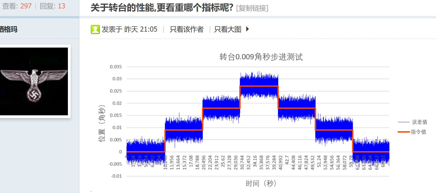

问题来了,宇宙第一的转台为什么只去鸡窝那个傻逼云集的地方吹B呢,结果基本盘根本不相信。
完全没交代这些关键条件:
测试时是否带载、载荷多大、惯量多大、转速多少、控制器参数是什么、传感器分辨率是多少、是否做过滤波、温度是否稳定、是否预热、是否做过零点补偿。
少了这些,图上的数值几乎没有可比性。高精度转台的性能,离不开测试条件,脱离条件单独晒图意义不大。
x 轴刻度非常拥挤,图例、轴标题、数据线都像是直接从软件默认样式里导出来的,缺少工程报告常见的说明:采样频率、测量链路、滤波方式、统计口径。
真正规范的测试报告不会只放这么一张“看起来很厉害”的图。
真正有价值的步进测试,通常要看:上升时间、超调、稳态误差、整定时间、重复性。
这张图基本只是把一串噪声曲线压在阶梯命令上,没有把这些关键动态指标单独提出来,所以更像“展示原始波形”,而不是完整的性能验证。
图例标注蓝色为误差值、橙色为指令值,但二者同步阶梯式升降、数值量级完全相当,这直接违背了「位置误差」的基本定义:
位置误差 = 实际位置 - 指令位置,是一个偏差量,其曲线应始终围绕 0 值上下波动,不会随着指令位置的升降而整体平移。
图中蓝色曲线与橙色指令同步走阶梯,数值和指令位置同量级,说明蓝色本质是实际位置反馈值,而非误差值。
发布者要么对精密测试的基础概念认知错误,要么是故意混淆:把实际位置曲线标成误差值,很容易误导观者误以为 “误差只有毫角秒级”,但真实的位置误差其实是蓝色带相对于橙色线的波动量。
标题标称「0.009 角秒步进」,但从曲线可以直接观测:
单步指令增量约 9 毫角秒,而每一段内实际位置的随机波动峰峰值也接近 8~9 毫角秒,步进量和自身位置不稳定度基本在同一量级。
这种情况属于典型的「在噪声里分辨步进」:通过长时间采样的统计均值能看出台阶,但单次定位的不确定度并不比步进量更小。工程上,最小步进的前提是 “步进量显著大于定位噪声”,否则这种 “能走一步” 只具有演示意义,没有实际的定位精度价值。
曲线包含正向步进(上升)和反向步进(下降)两个过程,同一目标位置下(如 0.009 角秒、0.018 角秒),正向与反向的实际位置均值几乎完全重合,观测不到任何滞环特征。现实中,任何实体机械转台都必然存在滞环。
哪怕是气浮、磁悬浮这类无接触轴承的超精密转台,也会因摩擦力矩、电机齿槽效应、结构柔性变形,产生毫角秒级的反向滞差;
普通机械轴承转台的回差、滞环更是远大于这个量级。
完全无滞环的位置响应,在真实硬件中几乎不可能实现,该特征高度指向数据为仿真生成,或经过了刻意的修正抹平。
全段 70 秒的测试中,每一段的位置噪声都呈现出高度均匀的 “白噪声” 形态,幅度完全一致、无低频基线漂移、无周期性纹波、无环境干扰尖峰。
而真实的毫角秒级测角场景,一定会带有真实物理世界的特征:
温度缓慢波动带来的基线漂移(哪怕 0.01℃的温度变化,也会引发结构热变形,产生毫角秒级偏移);
电机、驱动器引入的特定频率纹波;
环境振动、气流带来的随机冲击尖峰;
传感器本身的量化噪声特征。
图中噪声过于 “干净、规整、统一”,更符合软件生成随机数叠加的仿真数据,而非真实设备采集的结果。
0.009 角秒(9 毫角秒)属于毫角秒级超精密范畴,要实现并测量这个量级的精度,对环境、设备的要求极其苛刻:
环境温度稳定性需达到 ±0.01℃级别;
必须搭配专业隔振平台,隔绝地面微振动;
测量设备精度必须显著高于被测对象,通常用激光干涉测角系统,分辨率优于 1 毫角秒;
还需明确转台轴承类型、负载、校准基准、采样率等核心参数。
发布者未提供任何测试前提,仅放出一张曲线来 “炫耀”,不符合精密测试的基本规范;加上曲线本身无任何环境干扰、热漂移痕迹,进一步降低了结果的可信度。
