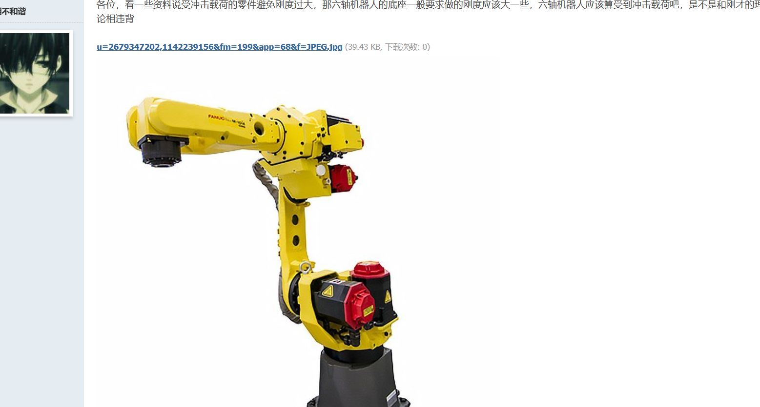

“受冲击零件不宜刚度过大” ,这条设计经验有严格的适用范围,它针对的是直接承受冲击能量、核心功能为缓冲吸能、失效模式为冲击脆性断裂的零件,比如缓冲垫、弹性销、防撞挡块等。
其背后的物理逻辑是冲量定理:冲击过程的动量变化量固定,零件刚度越大,弹性变形量越小,冲击作用时间越短,接触应力的峰值就越高,越容易发生脆性破坏。
但这条原则完全不适用于以提供刚性基准、保证承载精度、抑制结构振动为核心目标的基础件。
比如冲床床身、机床立柱、压机机架,工作中都承受强烈的动态冲击载荷,但设计上都要求极高的刚度。
冲击能量由工件变形、缓冲机构、传动系统承担,基座必须保持不动,否则精度和结构稳定性都会失效。
楼主最核心的逻辑漏洞,是默认 “末端受冲击 = 底座也受同等冲击”,完全忽略了工业机器人的传动链特性。
六轴机器人是典型的串联开链 + 大减速比柔性传动结构,从末端法兰到底座,要经过 6 级关节的 RV谐波减速器、臂杆结构、伺服传动副。
业机器人减速器的减速比普遍在几十到上百,末端的冲击力、冲击力矩反向传递时,力矩幅值会按减速比大幅降低;
冲击带来的速度突变,也会按减速比被大幅抹平。
高频、尖锐的冲击能量,绝大部分在减速器的啮合阻尼、轴承阻尼、臂杆的弹性变形中被耗散为热量。
冲击载荷是典型的高频激励,而机械结构对高频振动有天然的阻尼衰减作用。当载荷经过多级传动传递到底座时,尖锐的冲击峰已经被抹平,变成了平缓的低频动态载荷,早已不属于 “冲击载荷” 的范畴。
底座是整个机器人的绝对基准,它的任何位移、变形、振动,都会无衰减地传递到末端,直接决定机器人的核心性能。
机器人的精度标定,默认底座为刚性不动的基准。如果底座刚度不足,机器人带负载加减速时的反作用力会让底座产生弹性变形,直接导致末端点位偏移。长期交变载荷还会引发安装面松动、结构疲劳,造成精度不可逆衰减。
底座刚度直接决定了整台机器人的一阶固有频率,底座刚度越高,系统基础固有频率越高,越不容易被关节启停、负载摆动激励出共振,机器人就能实现更快的启停速度、更短的循环节拍,运行也更平稳。
大负载、长臂展的机器人高速运动时,会产生很大的动态倾覆力矩。高刚度的底座与安装基础,能避免机体发生倾斜、翘曲,防止安装螺栓失效、结构失稳。
一套完整的机械系统,不同环节的设计目标完全不同,不能用单一原则套用到所有部位:
末端执行层:直接接触工件、承受冲击,需要设计缓冲与柔性机构,对应 “抗冲击不宜刚度过大” 的原则;
中间传动层:负责传递动力,同时依靠减速器阻尼、结构柔性耗散冲击能量,完成冲击的逐级衰减;
基座支撑层:负责提供刚性基准,必须追求尽可能高的刚度,才能保证整个系统的精度和稳定性。
