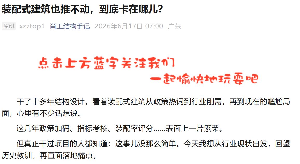

肖工的看法是:
从2016年开始,打开任何一份地方政府文件,大力发展装配式建筑都写得掷地有声。装配率指标层层下达,看上去是一场自上而下的建筑业革命。
但到了项目现场,画风就不一样了。
听过甲方私下吐槽:"为了达标,多花了三百万。"也见过设计院为了装配率,硬凑预制构件,就为了凑那几分。也见过施工单位吐槽以前一层7天,现在装配式一层15天。
装配式在很多项目里已经变成了赔钱、赔时间、赔质量,三重亏损。
鼓吹装配式能省成本、缩工期、减人工,但历经十年落地实践,大家发现这只是理想化的设想。降本增效,在装配式建筑上,至今没几个项目能达到。
