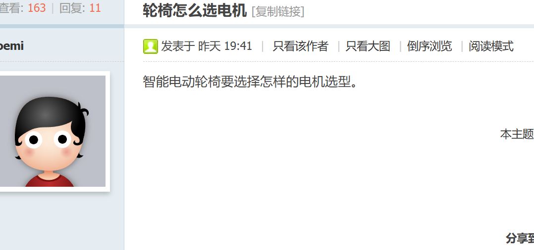

傻逼一样的提问,你知道电动轮椅有多少款式类型。
这种抛开产品定位、性能指标、使用场景,上来就问 “电机怎么选” 的问题,本质是把动力选型当成了挑标准件,完全忽略了电机是电动轮椅的动力核心,和整车负载、结构、安全、成本都紧密相关。
不同类型的电动轮椅,绝不可能通用同一款电机。从电机类型、功率等级、扭矩特性、安装形式到防护等级,不同定位的产品差异极大,强行通用只有两个结果:要么性能严重冗余,平白推高整车成本;要么功率、扭矩余量不足,爬坡、重载、爬楼场景下直接过载失效,甚至带来安全风险。
