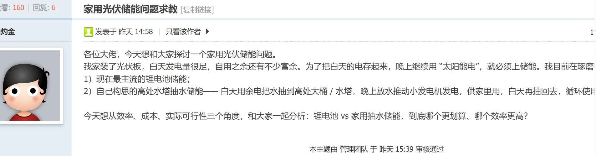

对于普通家庭的光伏余电存储场景,锂电池储能在效率、成本、实际可行性三个维度均全面优于家用自制抽水蓄能。
后者仅在 “有天然高低位水体、现成高水头” 的极偏远山区自建房场景下有讨论价值,绝大多数城镇、普通农村家庭完全不具备实操性。
