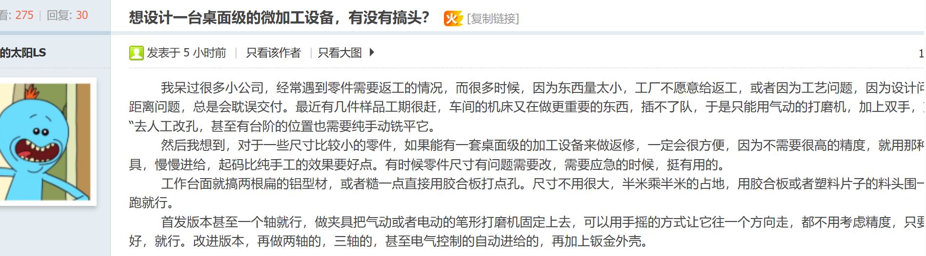

这家伙想法是可以的,但信息滞后,这种桌面级的机加机床在发达国家早烂大街上了。
NestWorks C500:专业创客级高性能三轴。
它是典型的海外众筹路线高端桌面 CNC,主打 “把工业级能力缩到桌面上”。
核心优势:800W 主轴功率,搭配 MQL 微量冷却,可稳定加工不锈钢甚至钛合金;
自带自动换刀、3D 探测自动寻边、傻瓜式 CAM 软件,自动化程度很高,上手难度远低于工业机床;
海外众筹产品,国内暂无成熟的售后和配件体系,耗材和维修依赖海淘,价格约 2 万元。
Xmachine XM-100:国产桌面真五轴,精密加工专用
它是国内首款量产的桌面级真五轴加工中心,属于微型工业机床范畴,和普通桌面 CNC 完全不在一个竞争维度,核心卖点是五轴联动能力。
核心优势:真正的 RTCP 五轴联动,搭配伺服电机和自研数控系统,能加工复杂曲面、异形零件,精度和刚性远高于步进电机的消费级桌面机;
占地仅办公桌大小,220V 家用电即可使用,适合高校科研、精密零件小批量生产;
5.8 万元售价极高,最大工件仅 100mm 见方。
广东育菁 XK200C:正经工业机床的缩小版,车间耐用性最强
按照工业机床标准设计的产品,铸铁床身、标准数控系统、通用工业配件,本质是把教学、实验室用的小型数控铣床做到了桌面尺寸,而非创客圈的 “玩具升级款”。
核心优势:铸铁一体床身,刚性远优于铝型材机架的消费级桌面机,抗振动、耐用性强,适合车间长期粗放使用;采用华中数控等通用工业系统,支持标准 G 代码,兼容 MasterCAM、UG 等所有主流编程软件,车间老师傅就能操作;所有配件、耗材都是工业标准件,随处可买,维修零门槛;
主要短板:主轴最高转速仅 3500rpm,高速精加工能力弱,表面光洁度不如高速主轴的创客机;
无自动换刀、自动对刀等智能化功能,操作偏传统;整机重量大(数百公斤),严格来说是 “台式” 而非 “桌面级”,移动不便;
需求匹配度:如果是放在车间固定工位,既要做返修又要长期承担小零件加工,它的耐用性、可维护性和工业适配性是可以的,最经得起车间油污、铁屑的造;但缺点是不够灵活,也没有傻瓜式操作,不适合纯应急、随手用的场合。
西马特X2 迷你钻铣床 约5500 元  350W 输出,无级调速 100-2500rpm;
西马特SX3 台式钻铣床约 17700 元1000W 无刷电机,无级调速 100-1750rpm;
西马特是 XYZ 三轴手动可控,工作台可 T 型槽装夹,支持钻孔、扩孔、铰孔、铣平面、铣台阶、铣键槽、攻丝,甚至 SX3 支持主轴放倒做卧铣,几乎覆盖了车间 90% 以上的常见返修场合;
西马特是正经莫氏锥度的铣床主轴,可装夹立铣刀、钻头、丝锥等标准刀具,铣削效率、表面光洁度、尺寸一致性都远高于打磨笔,且刀具都是工业标准件,随处可买,耗材成本极低。
整机采用铸铁床身 + 淬火导轨,主轴跳动 0.01-0.02mm,进给的直线度、平面度远高于铝型材 DIY 滑台。
