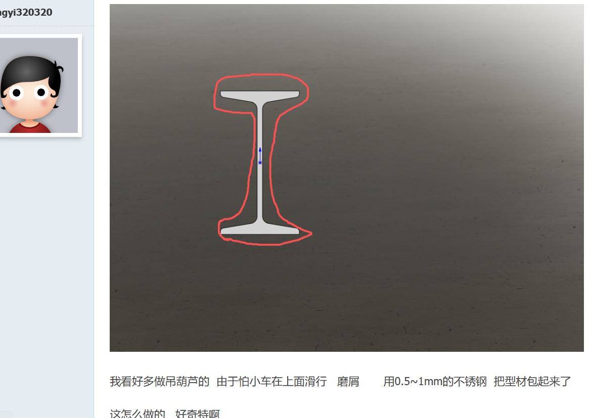

楼主没提工况,如果是普通的车间,完全没有可能使用碳钢型材+不锈钢板全包。
葫芦行走小车的车轮是骑挂在工字钢 下翼缘的上表面(踏面) 滚动承重,轮缘内侧与翼缘立面仅保留 3~5mm 导向间隙,正常运行时无持续接触磨损。
唯一有效磨损区:仅下翼缘的上踏面(主承磨面)+ 内侧立边(侧向导向磨损),表面积占整根工字钢总表面积不足 15%;
完全无磨损区域:上翼缘全表面、腹板全表面、下翼缘下底面,均不与小车发生摩擦,既无磨屑问题,也不存在耐磨需求。
这相当于只需要给轮胎做耐磨处理,却给整个车身都贴了耐磨装甲,成本翻数倍,有效收益却不到 10%。
碳钢与 304/316 不锈钢的线膨胀系数相差 40% 以上,薄板焊接后残余应力极大,环境温度波动就极易导致焊缝开裂、包覆层起翘脱层。
更致命的是电偶腐蚀风险:只要包覆层存在缝隙、焊孔或破损,潮湿环境下碳钢与不锈钢会形成原电池,碳钢作为阳极被加速锈蚀,且腐蚀完全隐蔽在内部,日常巡检无法发现,反而比裸装碳钢工字钢失效更快、风险更高。
0.5~1mm 的不锈钢薄板刚度极低,长期承受车轮交变压载,踏面位置很快会出现塌陷、起皮、翻边,反而会卡滞小车车轮,引发行走故障甚至脱轨;同时包覆层完全遮挡工字钢本体,违背起重设备定期巡检锈蚀、疲劳裂纹的安全要求。
普通 Q235 工字钢成本低廉,全包覆不锈钢的材料 + 折弯 + 焊接人工,整体成本提升 5~8 倍,却只覆盖了不到 15% 的实际磨损面,投入产出比完全不成立。
只有一种可能,就是洁净车间。比如半导体晶圆厂、制药GMP车间、高精光学实验室,在 ISO 5 级(百级)及以上的核心洁净区(半导体光刻区、制药无菌灌装间等)具备合理性。
等级洁净室(ISO 5 级及更高)对 0.1~0.5μm 尘埃粒子的计数有纳米级管控要求,磨损并非唯一产尘源:
普通碳钢工字钢的漆面、氧化皮,在葫芦长期交变振动下,哪怕不接触车轮,上翼缘、腹板的漆层也会因疲劳出现微观剥落,形成漆屑微粒沉降到下方产品上,对晶圆、无菌制剂造成致命污染。
VHP 汽化过氧化氢灭菌是气态全空间扩散,会无孔不入地氧化暴露的碳钢表面,短期内就会产生浮锈微粒;只包覆下翼缘的话,上部锈蚀产生的锈粒会随气流沉降,同样污染洁净区。
这种包覆不会采用连续满焊,核心原因正是为了规避焊接缺陷和产尘风险:
主流工艺是0.5~1mm 不锈钢薄板冷弯预成型,精确扣合在工字钢外表面,纵向接缝采用机械压边咬合,再注入电子级 / 食品级硅酮密封胶填缝,仅在轨道端头、吊点处做少量点焊或铆接固定。
这种工艺既避免了大面积异种金属焊接带来的热应力裂纹,又通过密封胶完全隔绝了碳钢与外界环境的接触,同时表面连续光滑,无焊渣、无凸起积尘点,适配 VHP 消杀和日常擦拭清洁。
至于为啥不直接使用不锈钢轨道,因为不锈钢材料太贵,而市场上能买到的标准不锈钢工字钢/H型钢,绝大多数是热轧(Hot Rolled)工艺生产的。热轧不锈钢的表面非常粗糙(通常为 No.1 工业面),充满了酸洗后的微观凹坑和坚硬的氧化微粒。如果直接让小车车轮在上面滑行,这种粗糙表面就像锉刀一样,会剧烈磨损车轮,并产生大量的金属微粒和塑料微屑,直接导致洁净室空气粒子计数超标。
不锈钢在热加工和冷却过程中的热畸变和残余应力比碳钢严重得多,纯不锈钢具有极强的加工硬化特性,增加现场施工难度。
而采用碳钢梁,所有的结构焊接、打孔、紧固都可以在碳钢上从容完成,最后只需将冷弯成型的不锈钢板“套”在外面并做好密封即可。
