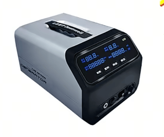

1. 杜恩DC11
实测数据:
解读:在1-2档(高浓度)时,流量只有0.8-0.9L/min,这点流量对成人来说几乎感觉不到。到了7-9档(大流量),浓度跌至30-40%,和富氧空气没多大区别。

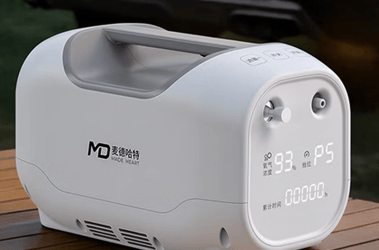

2. X德哈特V
实测数据:
解读:同样的问题——高浓度时流量不到1L,大流量时浓度跌至30-40%。所谓“5L大流量”根本就是营销话术。
