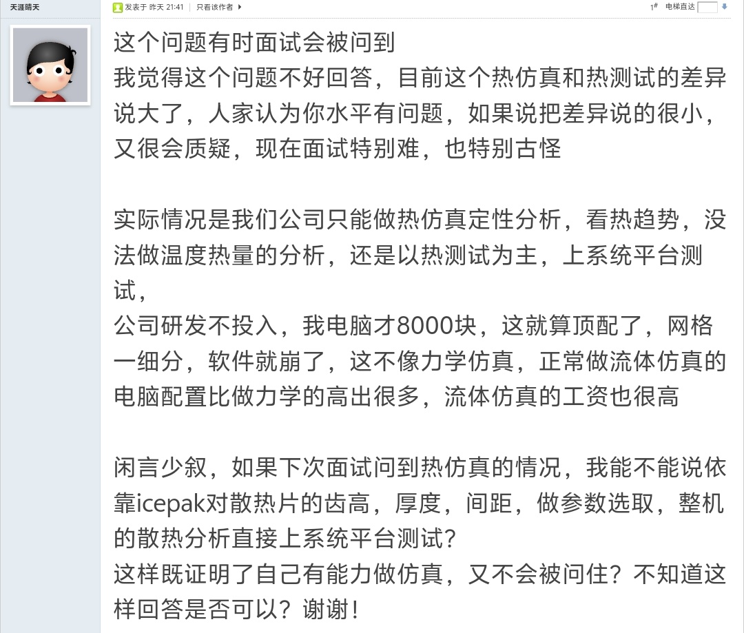

仿真在本质上就是基于物理控制方程(如Navier-Stokes方程和能量方程)的数值离散求解,它不是玄学。
如果仿真与实测差异过大,根本原因只有两个:
要么是输入条件(边界条件、材料物性、几何简化)与实际不符,比如导热硅脂/硅胶垫片的实际施加压力、厚度、以及微观空隙在仿真中极难100%还原。厂商提供的P-Q曲线是在标准风洞中测得的,实际整机机箱内的背压和进气畸变会导致风扇丢步或效率下降。
要么是数值计算本身(网格质量、收敛标准、湍流模型选择)存在缺陷,电子散热场景流态复杂,不存在万能湍流模型,选型不当会直接带来流场偏差:
标准 k-ε 模型计算量小,适合充分发展的管流,但对分离流、回流、小间隙流动的模拟精度差;
k-ω SST 模型对近壁面、分离流的模拟精度更高,是电子散热的首选,但计算量比标准 k-ε 高 30%~50%;
仿真与实测的绝对绝对误差(Absolute Error)不可避免,但可以被控制在工程允许的范围内(通常工程要求在 5% ~ 10% 或 3℃ ~ 5℃ 以内)。
很多人仅以残差下降 1~3 个数量级作为收敛标准,实际上能量方程残差需下降到 10⁻⁶量级、且监控点(如芯片结温、出风口温度)连续数百步无波动,才算真正收敛。
Icepak 作为专业电子散热仿真软件,基于Fluent CFD求解器,从消费电子、服务器到机柜级整机热分析都是其核心场景,它本身不存在 “做不了整机” 的问题。但要实现定量准确,必须满足三个前提:
整机精细网格通常在几十万到上百万量级,8000 元级别的普通电脑内存不足、网格细分后崩溃是正常现象。
芯片结壳热阻、界面材料热阻、风扇 P-Q 曲线、风道漏风率等参数,都需要实测数据标定,仅靠经验值输入,结果必然与实测偏离;
螺丝、走线、装配间隙等细节都会影响散热,全量建模会导致模型规模爆炸,工程上必然做简化。
比如将芯片内部简化为均质长方体、界面热阻套用经验值、进风口风速假设为均匀分布,这些工程简化都会带来偏差。
行业内对热仿真的通用定位,是减少测试迭代、加速方案收敛、定位热瓶颈,而非 100% 替代实测。
把散热器参数化仿真做扎实,用实测数据校准仿真模型,让单一部件的仿真误差控制在较小范围。
整机模型用粗网格计算,仅输出热点分布、风道合理性、流场趋势等定性结论,不给出具体温度数值。
话术包装:
采用部件级仿真优化 + 系统级实测交付的工程模式:
针对散热器等核心散热部件,我们会通过 Icepak 做参数化分析,对齿高、齿厚、间距、基板厚度等关键参数做遍历筛选,快速锁定最优结构方向,大幅减少后期测试的迭代次数;
针对整机级散热性能,由于系统内热源功耗波动、界面热阻、风道流场、装配公差等变量复杂,纯仿真的定量结果容易出现偏差,因此我们所有整机热性能指标,都会以系统平台的实测数据作为最终交付依据,确保结果真实。
高精度整机热仿真技术上完全可行,但需要百万级网格的算力支撑、完整的物性参数和界面热阻标定,建模和算力成本很高,周期也长。对于绝大多数项目,‘部件仿真筛方案 + 整机实测定结果’的模式,性价比和可靠性都更优。
