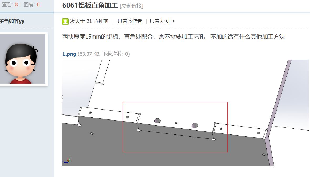

直角处配合需不需要加工艺孔
发表于 2026-7-9 21:45:13 | 显示全部楼层 |阅读模式
线切割不能加工出绝对的内直角,即完美的尖角清根,必然会留下一个微小的R角。
线切割使用的金属丝(如钼丝、镀锌铜丝等)是有一定物理直径的(通常在 0.02mm ~ 0.3mm 之间)。
既然刀具有半径,就无法进入绝对的尖角。
线切割属于电火花放电加工,电极丝与工件之间不接触,必须保持一定的“放电间隙。
在加工到拐角处时,由于放电压力、冷却液冲刷以及电极丝本身的张力问题,电极丝会发生微小的弯曲和滞后,导致内角处材料无法被完全“切透”。
快走丝/中走丝:通常内R角在 R0.08mm ~ R0.15mm 左右。通过“多刀切割(一粗多精)”和“拐角减速/清角延时”等工艺,可以尽量减小R角和残留。
当然慢走丝R角更小,但是不值得啊,也不是什么重要的模具清角。
但是你的外直角可以倒棱,切个45度直角出来,这样组装时就不互相涉及了。
