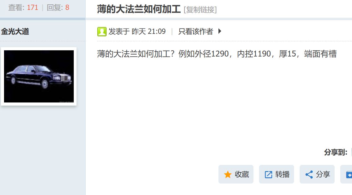

该法兰属于典型大直径薄壁环形件(外径 1290mm,壁厚仅 15mm,径厚比>80),端面带槽,核心加工难点集中在三点:
工件刚性极差,装夹力、切削力极易引发弹性变形,导致端面平面度、两端平行度超差;
毛坯残余应力易在加工后释放,出现翘曲、尺寸长期不稳定;
端面槽的深度、同轴度、表面质量难保证,易出现振纹影响密封效果。
假设是碳钢材质,首先排除辗环毛坯,辗环辗的是套,因为轴向尺寸大。而楼主那是法兰,轴向很短。
碾环机的轴向锥辊负责控制环件在辗扩过程中的轴向增长,15mm的轴向太小,锥辊几乎无法"夹住"环件上下端面进行有效控制。
轧制过程中径向轧制力会直接导致环件翘曲、端面波浪变形、椭圆度超差,根本无法保证平面度和厚度均匀性。
所以只能是数控等离子火焰切割钢板,在中板上直接切割出法兰的留有加工量的内外径及厚度的圆盘,再进行螺栓孔及水线的加工。
